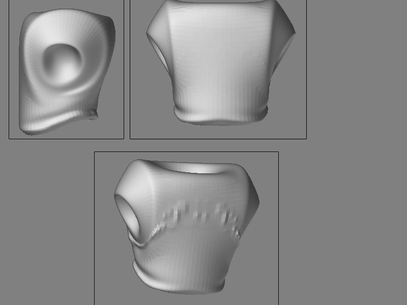

So ich mich mal an die ersten Tuts gwagt.. und bin z.Z. an dem Tut der Rüstung.. Soweit so gut nur es kommen Probleme auf :( Wenn ich Details "malen" will wirkt das auf der Front der Rüstung immer so felckig, auch mit smooth habe ich es nicht geschafft...
Mit der Drawsize und der Zintensity habe auch auch rum experementiert!
hallo sigma lanze,
auch von mir ein herzliches willkommen.
zu deinem modell:
es scheint noch nicht allzuviele polygone zu haben, oder? wenn du feinere details herausarbeiten willst, brauchst du natürlich auch ein höher unterteiltes objekt, damit genügend polygone und punkte da sind, um die form zu bilden.
wenn du dann bereiche glätten willst, schaltest du wieder auf die kleinere unterteilung um. dann wieder auf eine höhere unterteilung - wieder glätten. das funktioniert meist ganz gut.
ach so: hast du auch schon mal unter tool/display properties den regler bei dsmooth auf 1 gestellt? dadurch wird zwar nicht die form des objektes geglättet, aber die darstellung wird geglättet.
