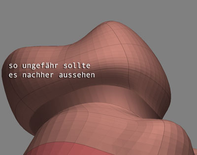

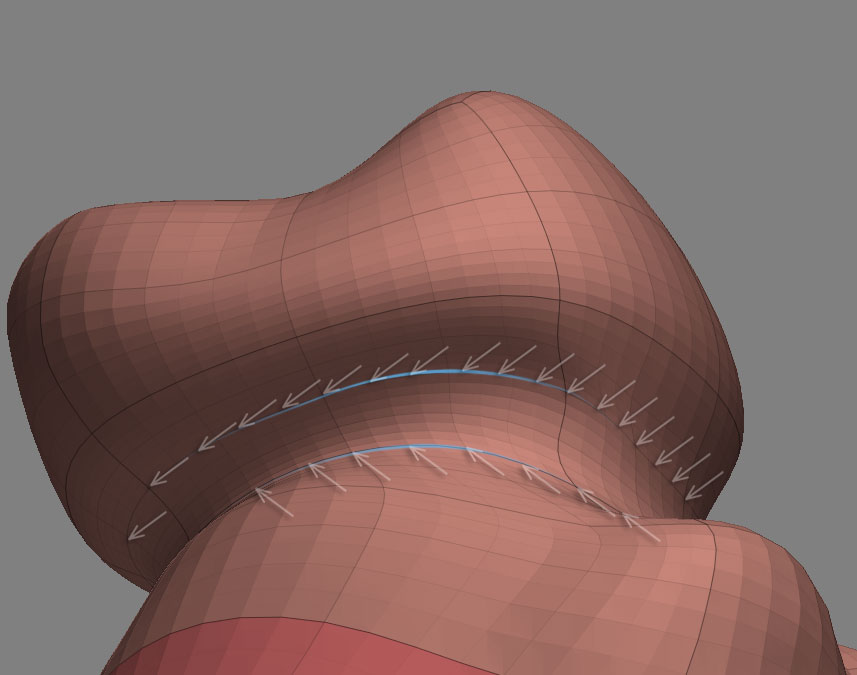

während meines arbeitsprozesses ist folgende frage aufgetaucht. wie kann ich die markierte fläche selektieren und wie kann ich eine harte kante entlang der markierten linie machen? (wie kann ich eventuell daraus eine neue gruppe machen?) user_img-kbUoV6Qbm2_Hut.jpg user_img-eUWPAwE0hA_Hut02.jpg

das habe ich schon verstanden, nur mir geht´s nicht um eine polygruppe, sondern um den teil einer polygruppe- siehe abbildung. das selektionswerkzeug arbeitet immer quadratisch. wie kann ich entlang einer rundung auswählen. vielleicht hast du einen tip für mich. ausserdem, wo finde ich den menüpunkt: polygroups? falls es diesen gibt
okay, jetzt habe ich es selektiert, dank bines zscriptes. wie sichere ich die selektion, bzw. polygroup?
