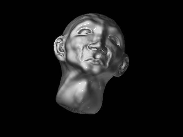

hallo alle zusammen,
ich als komplett anfänger in der 3d modelling welt
hätte da mal zwei fragen:
ersten wie erstelle ich mit
sbrush2 haare?
zweitens wie kann ich zwei objekte
verbinden und trotzdem noch bewegen?
danke schonmal im vorraus

ich habe nähmlich schon einen kopf gemacht, der

hmm wie du haare erstellst? also du hast 2 möglichkeiten
1) du sculptest sie...so wie du es mit dem gesicht auch gemacht hast.
2)als postwork kannst du die fibrebrush benutzen allerdings geht das nur auf 2d ebene und nicht auf 3d.
und wie du 2 3d_objekte in Z2 miteinander verbindest?...ich bin mir nichtmal sicher ob das geht.

Es ist viel zu aufwendig jedes einzelne Haar aus Polygonen zu modelieren. Überleg mal was da für ne astronomische Zahl entsteht. Es gibt tools in XSI 3DS oder Maya, mit denen man solche Aufgaben erledigt. Dabei wird anhand weniger Platzhalter-Haare die Länge, Beschaffenheit und Richtung der Haare definiert und erst im Renderprozess die volle Pracht berechnet.
Die Methode mit dem Fibre-brush ist lediglich postwork (wie deja sagte) und hat keinen Einfluss auf dein Model, funktioniert aber ähnlich wie die o.g. Methode.

Die Haare in Z3 kannst Du auch so erstellen wie in dem Tut. hier http://www.zbrush.info/wiki/index.php/Image:Sph_headstudyfinal.jpg
Habe es selber ausprobiert, und es klappt sehr Gut, nur Du mus sehr viel geduld haben biß Du ganze kopf gemacht hast ;)
Wenn Du zwei Objekte in Z3 verbinden willst, ....sehr schwer, es geht Fast garnicht, auser du Probierst mir dem Mesh Insert Brush. Bei solche Objekte ist immer wichtig das mann ein Projekt kommplet Plannt. Wenn Ich ein ganzen Charakter modeliern will, dann mus Ich schon von vorne rein achten das ich so vorbereite wie Ich mir ausgedacht haben.
Es ist immer besser auf ein Blatt Papier Dir eine Skize davon machen, um zu sehen wie es aussen soll.
