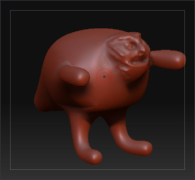

hier eine meiner ersten übungen:
ich weiss es sieht grottig aus und es steckt nicht viel arbeit drin aber mir gehts erstmal nur ums lernen und verstehen..
mir stellt sich die frage wie ich so detail wie finger, zähne usw machen soll,
weils per sculpten nicht so einfach hinhauen will bei mir, bekomme nur unsaubere ergebnisse die überhaupt nicht nach fingern aussehn, habs jetzt n paar std mit skulpten probiert, aber ich schätze es gibt noch bessere andere wege das zu machen
oder sollte ich sowas wie finger und zähne auch per zspheres vormodellieren?

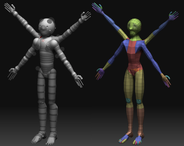

Hallo Endboss
Ich geh mal davon aus dass Du es geschafft hast das Plugin in ZB2 oder ZB3 zu laden und zu starten.
Ist ein ZSpheremesh geöffnet hoverst Du mit der Maus über eine ZSphere, aktivierst diese, fahre anschliessend mit dem Mauszeiger irgendwo zum Bildschimrand oä. und drückst die 'k'-Taste sodann erscheint an der Stelle unter dem Mauszeiger eine selbsterklärende GUI zum spielen. Ein Klick unten auf das xyzAdjust zeigt Dir die Preview des Mesh mit der Du den Effekt der verschiedenen Zsphere resolutions gleich angucken kannst. Der Membrane slider sollte eher vorsichtig benutzt werden.
ThatsIt!-HopeItHepls
Happy ZXYZen! ;)

hey kelvin
sehr hilfreich :) danke
auch das bild, sehr gut für mich zum besseren verstehen,
super, jetzt bin ich schon um einiges schlauer ;)

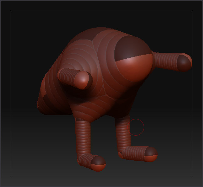

ich werd mich mal weiter in die zspheres einarbeiten und diesmal ohne damit zu sparen^^
hab mir auch das plugin geladen, muss ich das wie ein script laden?
mfG
EDIT:
das mit den fingern habe ich hinbekommen, 85 spheres sind das, reicht mir erstmal so, so sehr detailliert wie bei dir ist wohl für mich noch zu heftig

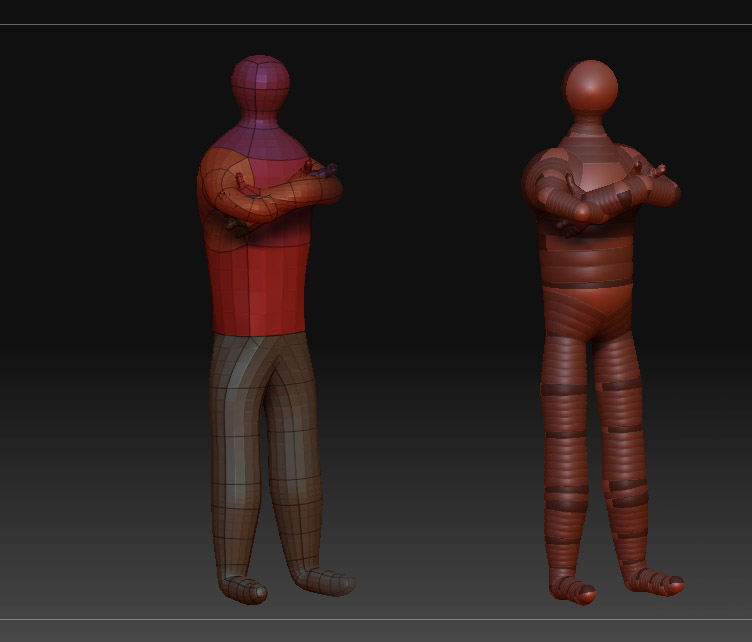

Hallo Endboss
Finger und Zehen kannst Du natürlich auch mit ZSpheres modellieren. Dann kannst Du Dein Modell auch richtig posen. Es gibt dabei allerdings auch einen kleinen Nachteil. Das Mesh wird beim dividen in dem Bereich unheimlich/unnötig dicht aufgelöst.
Mit Z3 gibts es jetzt die Möglichkeit über das ZSpheremesh nochmals ein remesh aufzubauen. Da hast Du dann die totale Kontrolle ist aber nochmals ein (zeitaufwendiger) Arbeitsschritt mehr :(
Auf jeden Fall solltest Du beim Erstellen Deiner ZSpherestruktur nicht mit Spheres sparen - besser die eine oder andere Sphere mehr einfügen. Nichts ist laestiger wenn Du beim Posen draufkommst dass dies und das nicht geht weil gerade mal eine Sphere fehlt.
Das Mesh unten besteht aus 216 Zspheren. Die Finger sind hier nur aus 2Spheren aufgebaut. Beim Posen gibt das mit dem Mesh in Preview immer Probleme mit den Fingern. Hier müssen noch mächtig ZSpheren rein ;)
Sehr nützlich (bzw. unverzichtbar) beim Arbeiten mit ZSpheren ist das XYZ-Adjust Plugin von TVEyes auf ZBC.
