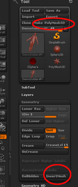

Hallo Frischling, ganz schön ungeduldig.
Also von Frischling zu Frischling, zu deine Frage.
Jetzt habe ich auf dem Monitor dasselbe Artwork wie vorher, aber eben keine 6 sondern nur noch 2 Subtools. Meine Datei ist nun aber 200MB gross.
Aus deinem Beschreibung ist nicht ganz klar was von Schritte du machst, deswegen bei der Antwort kann man nur vermuten, was du da gemacht hast.
Bei dir ist die Artwork sicher gleich aber nicht ganz gleich wie vorher und zwar wenn du die Tools in andern Tool durch
InserMesh auf eine Ebene zusammen schubst, musst du die Geometrie der jeweiligen Tools löschen( del Lower, Del Higher) entweder du exportierst das als OBJ und holst dann wieder oder du erzeugst die PolyMesh3D.
Das bedeutet die Toolsgeometrie wird glaube ich jetz anders beschrieben. Vorher orientiert es sich auf Ursprung- oder Ausganggeometrie. Je kleine von Polygonanzahl am Anfang sie ist, desto kleiner ist die Dateigrösse. Du kast das tesen, fahre die Geometrie ganz hoch, dann löscht die unterstufen und speicher die Datei neu ab. Du kommst auf das gleicher Ergebnis, deine 200MB.
In diesem Fall kannst du Brush nicht mit Photoshop vergleichen, weil der Esrte mehr unterstufchen an sich hat.
Wenn du die Ebene zusammen bearbeiten wilst aber die Datei grösse klein halten möchtest. Nutze den Plugin TransposeMaster
http://www.pixologic.com/zbrush/downloadcenter/zplugins/
Bei weiteren Fragen bitte weiter schreiben.
Grüsse
Dimi

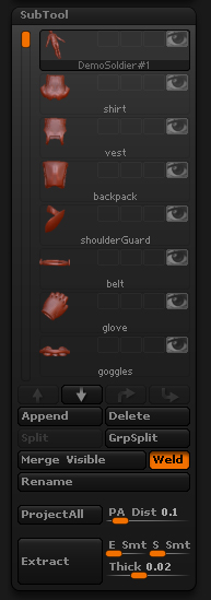

... achja, was für Schritte mache ich?
Ich fange beispielsweise mit dem Average Mann an, modelliere, füge für jedes Kleidungsstück ein neues Subtool über "append" ein. Die meisten baue ich dafür in einem jeweils eigenen Dokument zusammen.
Wenn ich dann fertig bin, will ich den Kerl in die richtige Pose bringen,, aber manche der Kleidungsstücke sollen ja am Platz bleiben. Also füge ich diese mit dem Kerl zusammen. Über "Merge Visible". Die, die ich einzeln behalten will, mache ich vorher unsichtbar.
Dann lösche ich die einzelnen Subtools, die ich eben gemergt habe.
Dann hole ich die gemergten Subtools wieder rein über "append".
Und nun ist auf diesem Weg die Dateigrösse nicht gleich geblieben, sondern mächtig gestiegen. Und wenn ich das dann ein paar Mal mache, dann habe ich zwar nur wenige Subtools in der Datei, aber alle zusammen sind riesengross.
So, hoffe das war irgendwie einleuchtend....
Thanx

Hi Thanx,
kannst du mir mal zeigen wo dein Buton "Merge Visible" ist?
ich habe nach Ihm gesucht und bis jetzt Nichts entdeckt.

Hi Dimi!
Der is bei "Subtool", 2 Buttons unter "Append".... bzw 1 Button über "Rename"
Greetz,
Hell

vogeldimi hast Du das coole SubTool Master Plugin??
Damit können wir 3.1 PC user Tools mergen.Super easy und man kann noch eine menge andere coole Sachen machen.
