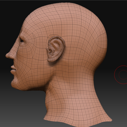

Hallo an alle

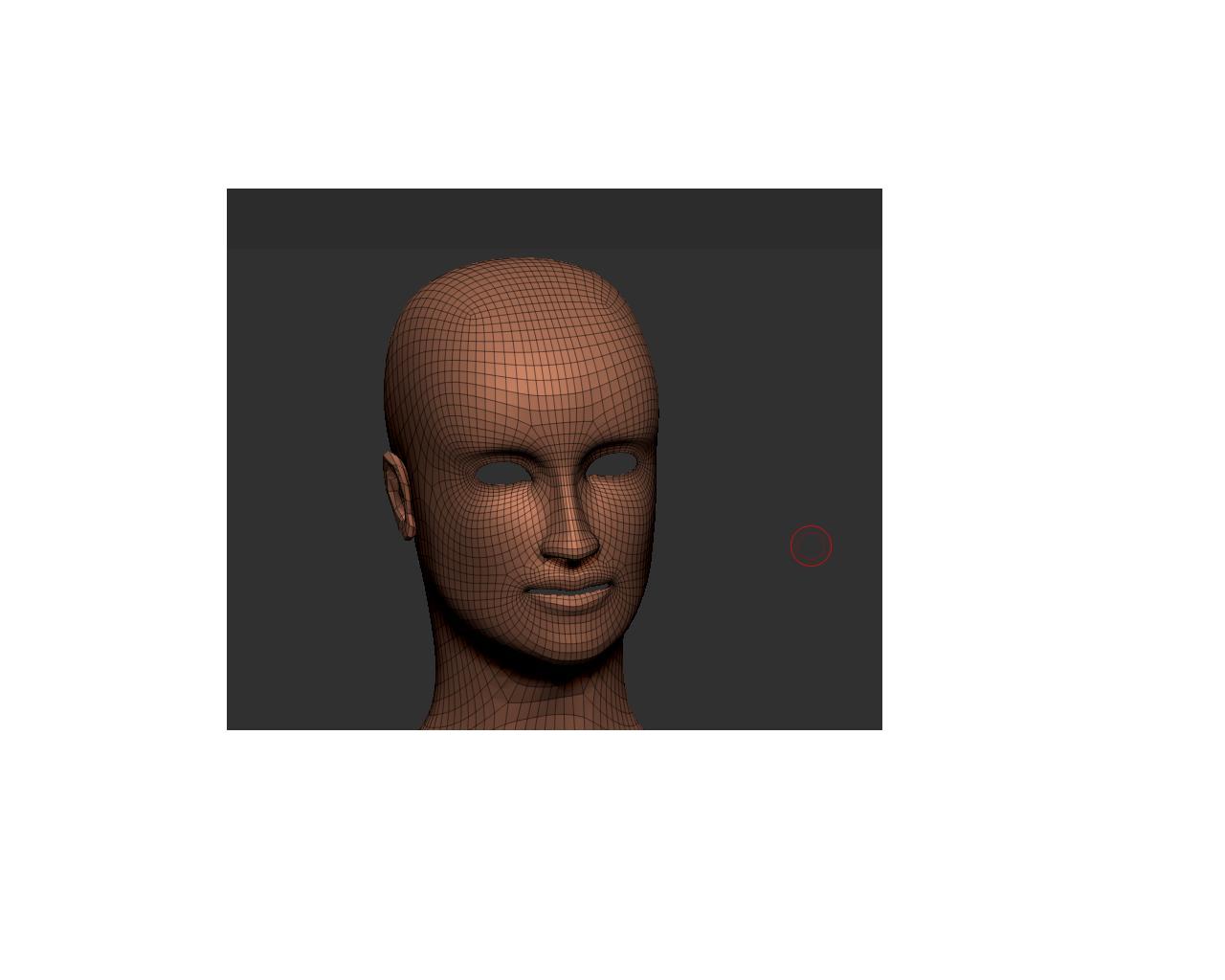

Ich habe ein großes Problem, ich habe in 3dsMax einen BasisKopf modelliert.
Nun wollte ich zur Detailierung in Zbrush weiterarbeiten.
Ich habe die Symmetrie angemacht, aber leider wird diese nicht korrekt auf mein Modell angewendet.
Am besten ihr schaut euch das Bild an:
Woran kann das liegen. Es liegt denke ich am Export aus max .
Bitte um eure Hilfe THX
Ich habe jetzt durch Set PivotPoint das Problem verbessert allerdings stimmt die Symmetrie noch nicht 100%, was
im Prinzip ja nichts bringt, da es so keine Symmetrie ist.

Ja, dass Problem hatte ich auch mal. Aber man kann da auch selber drauf kommen ;)
Das Problem ist erstmal die Achse in Max. Wenn du das Gesicht von Vorn siehst, dann sollte es auch dem Weltkoordinatensystem entsprechen.
Natürlich solltest du auch beim exportieren ZBrush einstellen.
Desweiteren halbiere mal den Kopf und spiegel ihn wieder. Das ganze natürlich wieder zusammenfügen.
Das macht man auch immer so, damit die Sync am ende auch erhalten bleibt.
Musst du aber nur machen, wenn der Pivot nicht mittig liegen sollte, oder du wirklich asymetrisch bist.
Das sieht man manchmal nur schwer, also ist das eine Prozedur, die man immer machen sollte.
Also, halbiere den Kopf und orientiere die am Gitter. Dann musst du den Pivot an der Schnittkante genau ausrichten.
Dafür hast du ja das Ausrichten-Tool.
Erst danach die Kopfhälfte spiegeln und zusammenfügen.
Ich hoffe, du hast dem Kopf auch eine vernünftige Topology verpasst. Das ist das A und O für eine saubere Weiterverarbeitung. Und lass ihn in Max recht einfach gehalten, dann geht das spiegeln auch viel leichter.
Dann sollte es in ZBrush auch gut funzen. Wenn du Probleme hast, dann schreib es nochmal, dann machen wir das zuammen ;)

Danke für die Antwort!
Bin an dem Abend selber noch drauf gekommen, habe einfach den PivotPoint neu am Objekt ausgerichtet und siehe da, das selbe nochmal in Zbrush und alles funktioniert.
Übrigens arbeite ich schon mit Symmetrie in Max (also modelle seit Anfang an nur eine Seite des Kopfes), aber keine Ahnung warum der PivotPoint verschoben war.
Mein GrundModell in Max ist recht einfach gehalten und auch achte ich auf einen ordentlichen Polgonfluss.

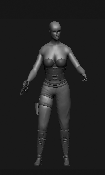

Ich arbeite auch gerade am Final meiner Figur. Ist übrigens meine erste. Meine Anatomie ist auch nicht Perfekt, weil ich vieles aus dem Bauch raus mache. Die nächste wird sicher um einiges besser werden. Der Frust ist halt sehr hoch, weil man die Arbeiten von den Profis vor Augen hat.
Ah, die Auflösung ist sehr gering, weshalb man die eigentlich schönen Hände nicht erkennen kann. Und der Halfter hat nach aussen die Normals falsch. Was sie Unsichtbar macht. Je nach betrachtung. Also das nur zur Info, falls sich jemand wundert. Ist bisserl Dunkel, obwohl es in ZBrush viel heller aussieht. Aber man kann erstmal erkennen.
lol, ja die hat dicke Titten. Ging leider nicht mehr anders :D ;)

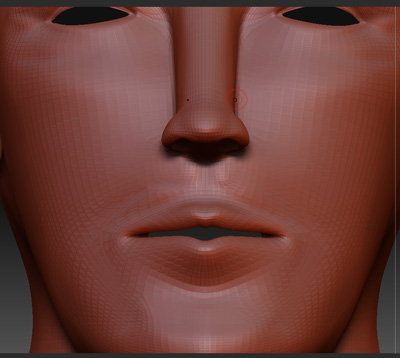

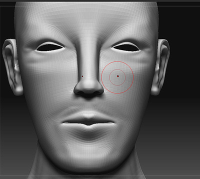

Hier mal zwei pics
1. 1tes DivideLevel
2. 3tes DivideLevel

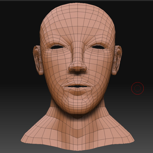

Erstmal haben selbst im Low die Lippen zu wenig Polys. Da muss mehr drum herum(Immer im Oval verfeinern, dabei aber keine Triangles machen. Du bekommst nachher nur Probleme, weil du viel dividest, aber die Lippen nicht mitkommen. Dir fehlen nachher an den entscheidenen Stellen die Unterteilungen.
Ohren haben genug davoen. Die Augen musst du noch etwas verfeinern. Z.B im obersten Bild an dem NAsenrücken gegenüber den Augen. Da kann man noch eine Verbindung machen(Was so aussieht wie Flügel).Nunja, jetzt was zu Anatomie. Du siehst deine Fehler ja sicher selber. Die Ohren sind etwas zu weit vorne,oder der Hinterkopf ist zu ausgelegt. Die Ohrvertiefung ist viel zu klein. Da google mal Bilder mit Ohren, das hift sofort ;)
Nase ist zu Deformiert und zu breit. Das Problem fängt da aber schon an den Augen an. Dein Augen kommen alleine nach aussen. Wo ist deine Stirn? Du hast keinen Breich für die Stirnwölbung. Da wo die Lider drin verschwinden.
Das sind Grunddinge, die du beherrschen musst.
Naja, ich will nicht nur anmerken. Du solltest in Max die Grundform richtig machen. Sonst wirst du keinen Spass am Detail bekommen und dann kommt der Frust.
Mach es lieber gleich richtig, als erstmal vieles falsch.
Würd mich freuen, wenn du mir einen Grundkopf zeigst, wie er sein soll. Erstmal als Low in Max.
Den Gefallen solltest du dir selber schon machen ;)
Na, wenn du mir das Modell mal schickst, dann mach ich mal meine Max Low Version und du kannst dir das abschauen.
Viel mehr kann man sowas hier im Forum auch nicht besprechen. Du siehst deine Topology und die der anderen.
Daran siehst du deine Fehler.

Ah, schon mehrere Topology Fehler gesehen. Schau mal im Mundbereich genau hin. Eine Seite ist anders und hat auch Triangles. Sowas darf nicht sein.

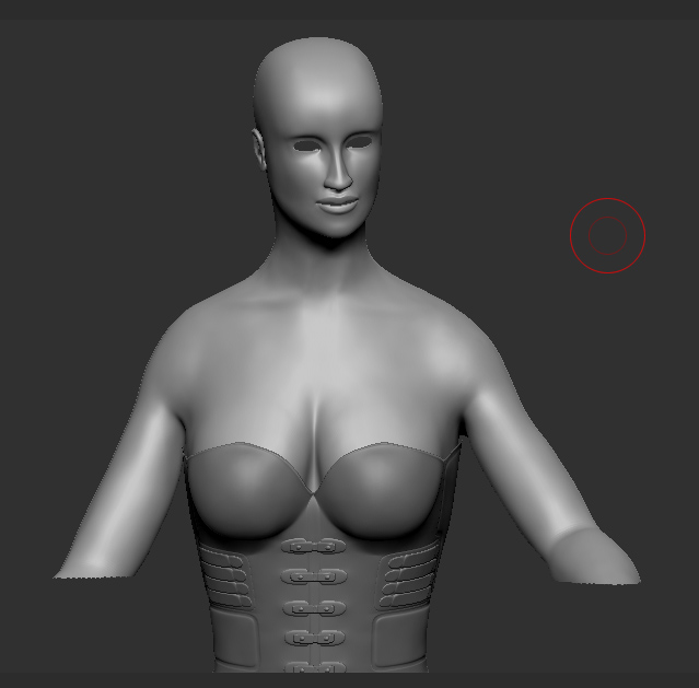

So, hier nochmal Nah und etwas linke Schulter verbessert. Aber eigentlich wie vorher. Da sieht der Kopf eigentlich nicht zu klein aus finde ich. Ist eine Perpektivengeschichte. Wenn ein Teil des Kopfes seitlich verdeckt ist, dann wirkt er etwas schmaler, was auf dem anderen Bild wohl so ist.
