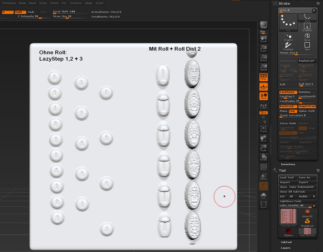

was ich gerade versuche:
Ich will viele Ränder mit Schrauben/Nieten verzieren.
Das klappt soweit gut mit dem Stroke Dots und Roll, ABER, die Schrauben sind dann dicht an dicht.
Kann ich hier einen Abstand einstellen, so dass ich z.B. nur alle 2cm eine Schraube habe?
Roll Dist verzerrt nur den Schraubenkopf.
Oder wie würdet Ihr so etwas machen?
Gruß, Stepahn

Ja - mit DIST ist schon richtig, die Verzerrung kommt wahrscheinlich aufgrund deiner Polygonanordung oder der Auflösung.

Ne ne, das Mesh ist schon OK.
Habe es aber herausgefunden. :cool:
Roll muss AUS sein und die distanz wird dann mit LazyStep eingestellt.
Hier ein Beispiel Bild:
