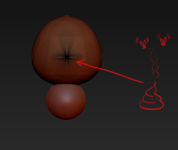

Und noch ein kleines problem was aber immer wieder auftaucht und ich noch nicht herausgefunden hab we ich das hinkrieg.
Manchmall habe ich im zentrum einer fläche den Poly "Knotenpunkt" an den man schlecht sculpten kann, wie kriege ich den weg?
Siehe bild. Hundertmall Vielen Dank im voraus!!! Grüße :)

moin.
also wenn du floor anschaltest und mit bpr renderst hast du n bodenschatten.einstellbar über licht und in den render settings.
den knotenpunkt kriegst in dem fall am leichtesten mit dynamesh weg :)
gruß phos

Was dein Topologie Problem angeht, da gibt es 100 und eine Lösung, aber alle laufen darauf hinaus, dass due den Verlauf deiner Topologie ändern mußt, so dass da nicht mehr solche "Knotenpunkte" entstehen.
Ich diesem Fall würde QRemesher wohl einen genialen Job machen.
Objekt duQRemesher einstellen und starten --> dublizieren --> QRemesher einstellen und starten --> neues Objekt auf das Original Projezieren.
Du kannst aber auch gleich mich einem anderem Grundobjekt anfangen. Für dein Objekt da würde sich die Polysphere eignen.
--> Lightbox öffen (shortcut ";") --> Tools --> PolySphere --> PolySphere aufziehen --> Zum PolyMesh machen --> eventuell unter Geometrie Reconstruct Subdivision 2 bis 3 mal --> Nun hast du eine "Kugel" ohne diese nervige zusammenführung von Kanten.
Du kannst aber auch dein mesh nachbearbeiten mit den üblichen Retopo schritten ZSphere --> Rigging select Mesh --> Topology --> edit mesh --> Neues mesh für das ganze Objekt neu erstellen --> Adaptive skin --> Make adaptive skin
Oder seit 4r4 kannst du auch das Mesh teilweise umarbeiten --> mittels Select Mesh nur den Teil Sichtbar machen, der umgearbeitet werden soll. --> mittels Topology Brush die neue Topologie grob zeichenen --> einmal auf die neue erstellte Topologie klicken -- feddisch. Dies funktioniert bei solchen Knotenpunkten aber ned sehr gut, wie ich gerade feststellen mußte^^
Noch eine Lösung wäre --> Den neu zu gestaltenden Bereich maskieren --> STRG+W drücken (Maskierten Bereich eine Polygroup zuweisen und deselektieren) --> Nur die Neue Polygroup Sichtbar machen Select Rect, klick auf die Polygroup -->
QRemesher einstellen nach bedarf, eventuell mittels QRemesher Brush grob den Topologieverlauf vorgeben --> Qremesher sterten
Oder Mittels Topologie Brush wieder eine ganz neue Topologie für dein gesamtes Objekt erstellen Klick auf die neu erstellte Topologie und ein neues Objekt wird innerhalb deines Originals erstellt. --> Split to Parts --> wieder projezieren.
Du kannst es aber auch einfach in ein DynaMesh umwandeln und dich dann später um die Topologie kümmern.
Welche dieser Möglichkeiten du nutzt hängt natürlich von dir ab. Ich würde anhand deines Bildes sagen, nimm einfach ein neues Objekt.
