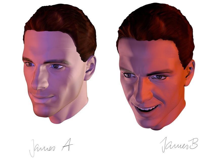

Erst mal vielen Dank, SoM80!
Im Moment läufst einigermaßen- hab mich entschieden, erstmal Köpfe zu bearbeiten.
Vorlagen aus Poser, als OBJ exportiert in Z-Brush, bearbeitet und über GOZ in Cinema
geladen. Ein und derselbe Modellkopf mit verschiedenen Gesichtsausdrücken- das Gesichter-
rigging finde ich immer komisch und unnatürlich, das kann ich besser selber. Toll wäre
natürlich gewesen, wenn ich die bearbeiteten Köpfe wieder als Morph-Ziele in Poser hätte
laden können( Zwischenstufen! ) - tut´s aber nicht, weil die Mesh-Anzahl nicht vergrößert
werden darf und ich auf so einem groben Grundmodell nichts hinbekomme.
Gibt´s da vielleicht einen Trick?Hier mal ein Beispiel:

http://docs.daz3d.com/doku.php/artzone/pub/tutorials/otherapps/otherapps-misc21
den link kennst du wahrscheinlich schon und dir gehts ja darum das low poly mesh zu deformieren ohne es weiter zu unterteilen. und das sollte auch kein problem sein, da die topology schließlich darauf ausgelegt ist das gesicht glaubhaft zu bewegen.
dafür würde ich praktischerweise die move brush (shortcut: b, m, v) verwenden.
bei der gibt es tatsächlich 2 tricks: bei gedrückter alt taste bewegst du das mesh entlang der normalen und wenn du linksklick gedrückt hälst, dann shift dazu drückst und den zeiger bewegst läuft alles entlang der oberfläche.

Danke! Das Tutorial genau kannte ich jetzt nicht, die Funktionsweise war mir aber klar.
Bloß: mit diesen Low-Polygon OBJ Meshes kann ich in ZBrush nicht viel anfangen- und da
ich die Geometrie nicht ändern darf ( sonst Poser-Reimport nicht möglich )- kein gangbarer Weg.
Ja, du hast Recht, am besten kann man über Move-Brushes das ganze Gesicht bearbeiten. Und danke für den Tip.
