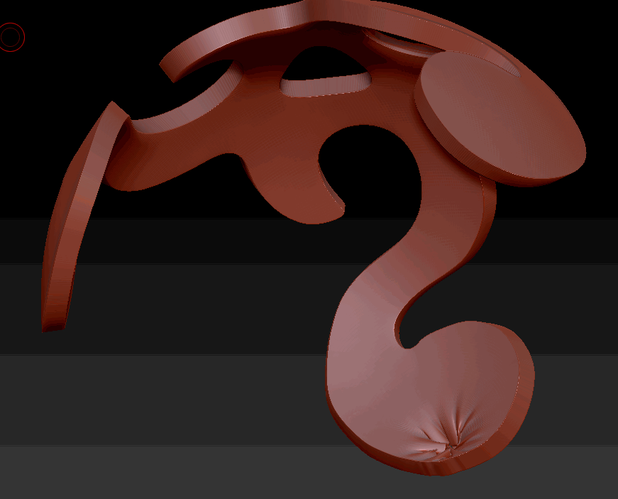

Ich bin etwas mit Panel-Loops am experimentieren. Wenn ich den Befehl anwende entstehtan einer Stelle ein komisches mesh.
Grundobjekt ist eine Sphere, maskiert habe ich mit radialer Symetrie.
Weiss jemand wie der Fehler entstanden ist und wie man das umgehen oder reparieren kann?
Vielen Dank
Stefan

das liegt an den polen der kugel. sowas ist oft problematisch.
du könntest entweder aus der lightbox die "union skin"-sphere benutzen oder du erstellts ausserhalb eine kugel mit anderer topology.
viel erfolg!
