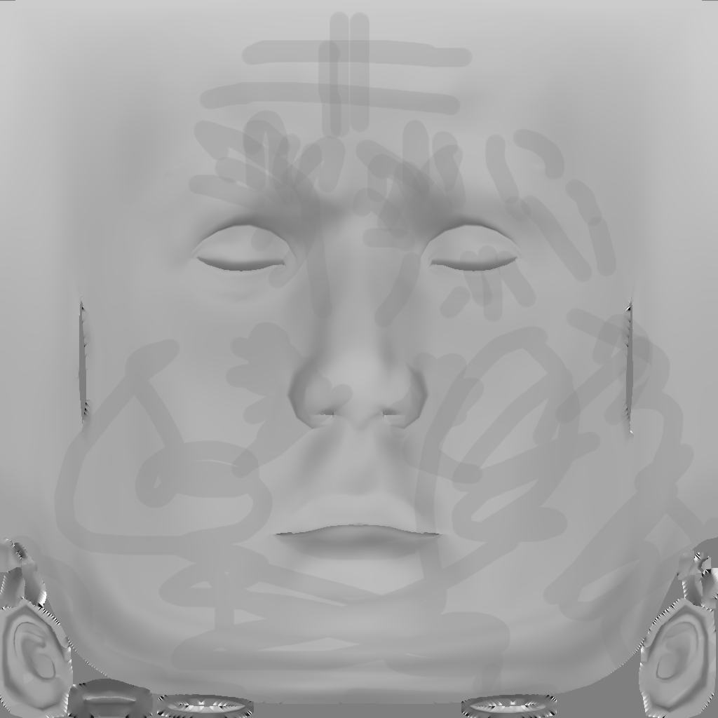

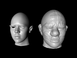

ich wollts wissen - displacemetn in cinema geht doch aber vorsicht mit der stärke(5-6%)!
hier die map -schneller test!
also kein jammern mehr!!!
(da wars schon schwieriger die map in zbrush zu erstellen ;) ;)

displacement an sich geht mit c4d. das ist nicht das problem. aber die feinen details funzen nicht.

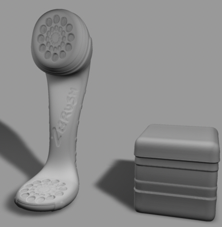

versuche das ganze mal mit dem telefon aus dem tutorial.....

ok, das hat mir selbst doch auch keine ruhe gelassen....;)
also, es ist wirklich so, man muss die unterteilung des heipernörbs unglaublich!!! hoch ansetzen. dann klabbet wirklich.
und wer mag, kann sich die szene hier runterladen:
http://www.aafuzzi.org/temp/c4ddisplacement.zip

Muss bine zustimmen, Cinema`s Displacement funktioniert wunderbar,
wenn man bereit ist die Unterteilung zu vervielfachen.
Das HyperNURB Maximum liegt z.B. bei "6", und spätestens da sollte der RAM voll sein
und eine Vorbereitung zum rendern schon ewig dauern, aber das Ergenis kann sich sehenlassen.
Wenn auch nur für stills: (alle tests mit einer Unterteilung von 4 bis 6, Displacementstärke bei 100% und Höhe variabel je nach Geometrie)

souleat, ich vergaß, damit Augen, Nasenlöcher und Lippen nicht anschwellen wie Hefe im Backofen,
kannst du das Displacement auch auf eine Vertexmap beschränken, die geschickt die kritischen Zonen ausspart. ;)
