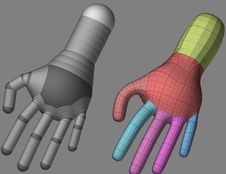

hm... bin gerade dabei die hand zu modellieren mit zshperes nur irgendwie... seht selbst:
also ich habe die "handflaeche" mit dem move tool lang gezogen und dann kamen solche falten :( gibt es eine moeglichkeit wenn ich jetzt eine zshpere erstelle als handflaeche die mit den anderen "5" zu verbinden ???
gruss neral
... Keep on working..
hallo neral,
ich habe mal ein kleines script aufgenommen, welches auf die schnelle zeigen soll, wie du die grundform für die hände modellieren könntest.
handgrundform.TXT
wichtig dabei ist, das der handteller die grundsphere ist. bei dieser solltest du unter -adaptive skin- den ires-wert auf 1 setzen. den mbr (membrane cuvature) habe ich fast auf 100 gesetzt. und mc -(minimal skin to child) habe ich aktiviert.
hoffe, das hilft weiter.

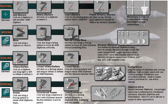

ach so, zu deiner frage mit den "durchsichtigen" zspheres..
diese erhälst du, wenn du im draw-modus die "alt"-taste gedrückt hälst und nicht auf die kugel, sondern auf die verbindung klickst.
tja fragen über fragen :
mal sehen : beim gewandmaterial würde ich mal eine stofftextur nehmen irgendsowas wie jute ect. mit ein bischen bump sollte das hinkommen..
sieh dir nochmal die zspheren befehle an :
wenn du ALT Click auf eine VERBINDUNGSsphere machst so bekommst du einen Attractor.
wenn du ALT Click auf eine zSphere machst so löscht du Sie!
zu deiner Hand :
mach eine Zsphere(handfläche) und von der die 5 finger weg!
die verzweigung ist wichtig..du hast hier vom daumen abgezweigt..
dann erst modellieren!
oh bine war schneller!!
[Editiert am 30.07.2004 von souleat]

du bine irgendwie geht dein handscript bei mir nicht :( also der faengt auch obenlinks an ist nur zum viertel eingeblendet die startkugel :( liegts vieleicht an der aufloesung die ich auf meinen desktop habe ?? (1600x1200)
hab schon versuch das so nachzumodelln nur irgendwie bekomme ich das nicht hin die einzelnen finger schneiden sich immer arg...
koenntest du mir vieleicht das tool rueber schieben ?? :)
thx
LG neral
[Editiert am 30.07.2004 von Neral]
sorry neral,
ich hatte bei aufnahme des scripts nicht auf die standard größe zurückgeschaltet...
hier kommt das tool. aber ist auch wirklich nur eine grundform, die noch bearbeitet werden muss.
handgrundform.zip

hi also ich habe jetzt die hand gemacht aber irgendwas gefaellt mir noch nicht also an der form .... koennt ihr mir helfen ?? ich weiß nicht genau also, dass da noch nen paar beulen zuviel sind weiß ich *g* aber nur von der form her
thx bine nochmal !!

Da steht der Daumen zu grade von der Seite weg... in der regel fällt der daumen erst mal in einem winkel vom handrücken ab und an der Hand fehlt mehr Daumenballen, und generell dicker in der unteren Partie der Handfläche, find ich.
Und denk an die 2 großen Falten in der Innenfläche die die Hand quer teilen... Modellierst du denn frei oder nach vorlagen? in solchen fällen schau ich halt ab und an auf meine Hand ;-) (ich kann aber nachvollziehen, daß man beim brushen die Hände nicht von Maus und Tastatur nehmen will *G*)
Die Zspherefrage hat sich ja mittlerweile gelöst und da danke ich auch gleich, weil ich mit Händen auch schon meine Schwierigkeiten hatte und mir bines Model geholfen hat :-)

hallo neral,
freut mich, wenn dir das modell weitergeholfen hat. dein modell sieht doch auch schon toll aus, und wenn du jetzt die innenseite noch ein wenig glättest, und die von zuzla bereits angesprochenen tipps versuchst umzusetzen, dann wird das eine richtig tolle hand. :thumbup:
zu deiner frage mit der spiegelung:
am besten machst du von dem tool, welches zu spiegeln möchtest unter -tool- einen clone.
diesen clone kannst du dann unter -deformation-mirror spiegeln. dann beide tools mit dem multimarker zusammensetzen, feddich.
