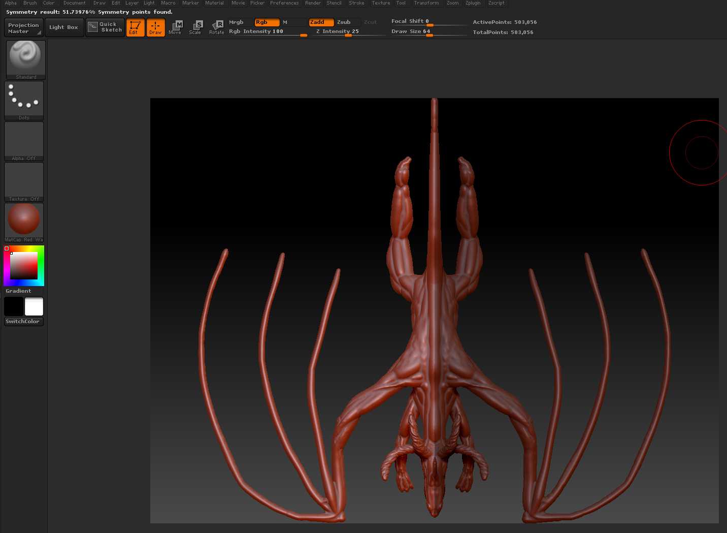

Wieso hab ich nur 50% Symmetrie? Pic1

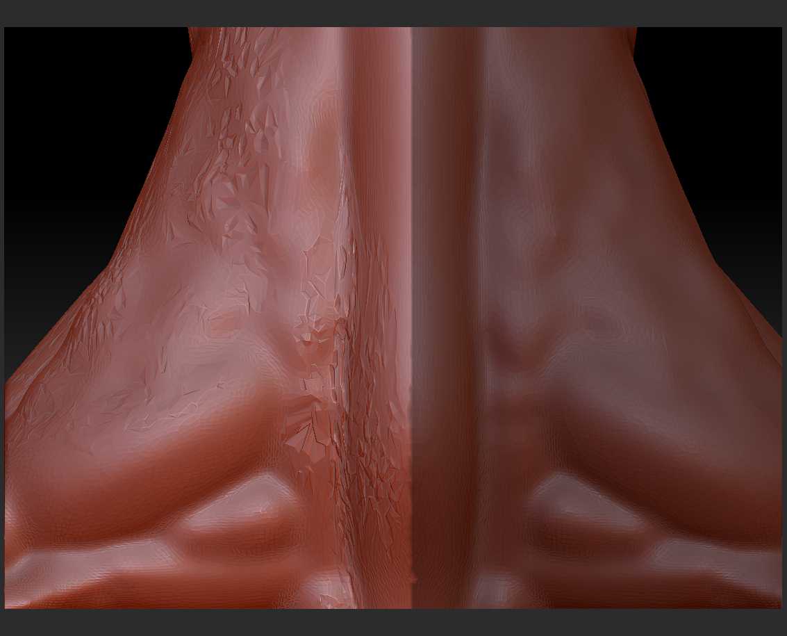

Wie kann ich die Fehler vermeiden? Pic2

Geh mal unter Mask und da auf clear Mask...
Das sieht nämlich stark danach aus,als ob Du die Hälfte in einer Maske hast und dann wird da nix bearbeitet...

Ehm.. also das funktioniert auch nur so mit der Maske wenn Du die Details einer Seite auch auf der anderen haben willst (zb wenn Du irgendwann ausversehen die Symmetry beim modeln ausgeschaltet hast und nun doch ein total symmetrisches Mesh haben möchtest.)
Dein Post war ein wenig ungenau und das "Wieso hab ich nur 50% Symmetrie? Pic1
Wie kann ich die Fehler vermeiden? Pic2" hätte auch sein können, dass Du die ganze Zeit symmetrisch arbeitest und jetzt wissen willst, wieso Du nur 50% Symmetrie hast.
Wenn es um SmartResym geht:
Also.. immer die "gute" Seite markieren. Dann den SmartResym Button drücken. Und das mit jedem SubDiv Level einzeln. Angefangen mit dem niedrigsten. Das erzielt die besten Ergebnisse. Schalte auch am besten den "Frame" Mode an, damit Du ganz genau die Hälfte von der Topology erwischst, sonst wird das auch problematisch.
Du könntest auch noch mal schauen, ob das model gecentered ist (sorry, durch das Zbrushen verlerne ich so langsam das Deutsch )
Klick auf Preview in der rechten Leiste. Dann müsste ein Fenster aufgehen auf dem Du Dein Model siehts. Schau ob das rote Kreuz in der Mitte von Deinem Model ist und ob Du Dein gesamtes in dem Preview Fenster sehen kannst. Wenn Du nämlich nur einen Teil von Deinem Model dort siehst, dann ist es für Zbrush einfach zu gross um damit korrekt zu arbeiten. Wenn das so ist musst Du erstmal den Unify Button drücken (Deformation Palette).
Das ist alles was ich Dir dazu sagen kann.
Eine Frage noch -- hast Du denn die Symmetrie beim modeln ausgeschaltet? Oder wie kam es zu Deinem Problem? Denn umso mehr man schon gemodelt hat, umso schwerer wird es mit dem SmartResym und es ist das beste, wenn man die Symmetrie erst ausstellt, wenn man sicher ist, dass man sie nicht mehr braucht. Kann ja aber auch zufällig gewesen sein, deswegen frage ich. Obwohl Dein Mesh auf den Bildern ja relativ symmetrisch aussieht... wieso brauchst Du SmartResym denn überhaupt? Hehe.. jaja..ich weiss.. neugierig

Ich hatte tatsächlich die ganze Zeit mit Symm gearbeitet und war völlig perplex, als dann von Resym nur 50% angezeigt wurden. Im nachhinein lag es dann an der falsch eingestellten SymmetrieAchse, denn beim ZSketchen hab ich aus Versehen auf der Z-Achse als SymmetrieAchse modelliert.
Das hab ich dann ja aber später dank Euch einfach beheben können (Deformation > Rotate).
Tja, also die Geschichte dazu ist, daß ich eigentlich auf der rechten Seite Zahnsubtools per MergeVisible eingebaut habe
und dachte, daß ich die durch SmartResym auf die andere Seite übertragen könnte.
Das scheint jedoch mit eingefügten Subtools nicht machbar zu sein und inzwischen weiß ich auch, wie ich so etwas mache ^^.
