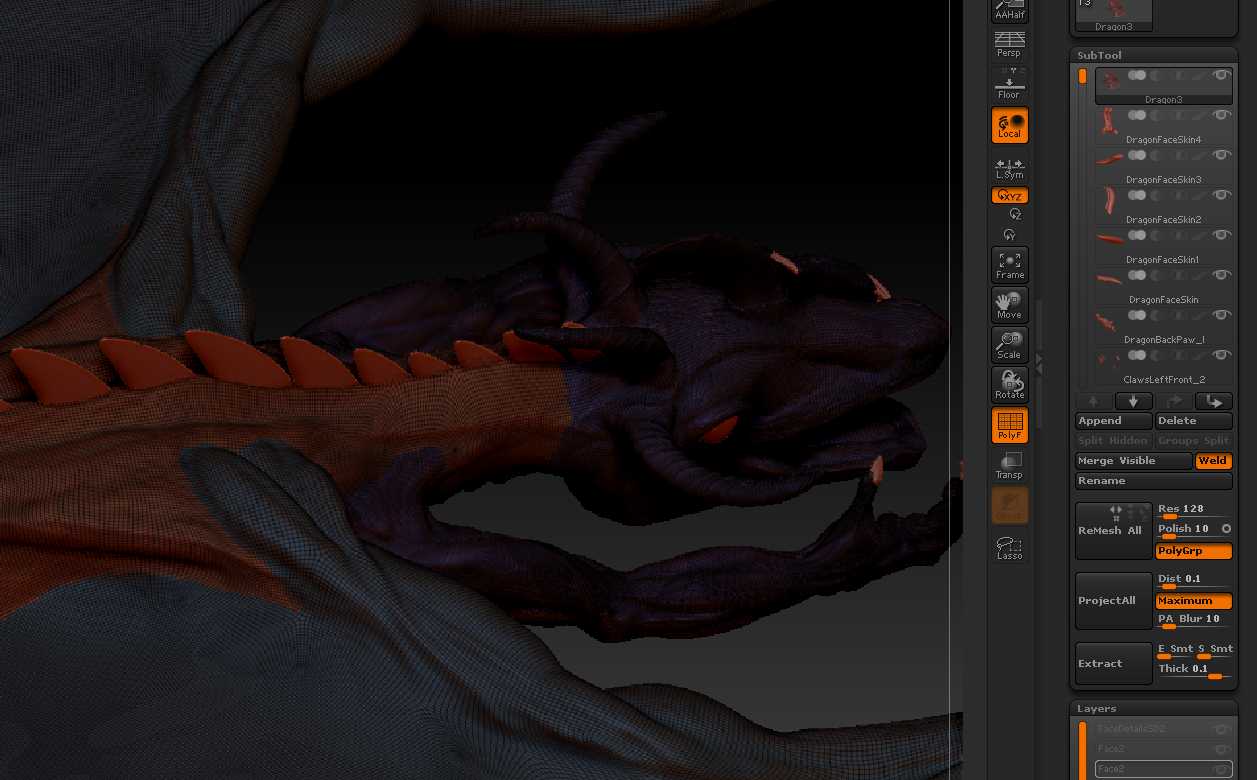

das Modell hab ich nun per Masking in Polygroups aufgeteilt, soweit ja kein Problem.
Doch wenn ich das Modell dann aufteilen will und es unter den Subtools auswähle, wird der
"Groups Split"Button ausgegraut :(
Für die anderen Subtools, die alle nicht weiter in Polygroups aufgeteilt sind, kann man den Button benutzen.
Da meckert ZBrush aber dann verständlicherweise, daß da nur eine Group ist o.O

K, dann mal die Worksteps en Detail:
1 - Polygroup des Drachen über Strg+Shift ausgewählt
2 - im Transposemode maskiert (zB den Kopf)
3 - Auswahl umgekehrt
4 - Polygroups from Masking
5 - die neue Polygroup über Strg+Shift versteckt
6 - mit den anderen Elementen in gleicher Art weitergemacht
Das Basemesh hat 937k Polys (SD1) (3.7M Polys SD2)
DecMaster hab ich vor einigen Wochen an dem Modell mal benutzt, bis mir auffiel, daß es alles in Tris umwandelt.
Dann hab ich es in TopoGun retopoed (10k Verts o.O) und danach erst mal weiter modelliert.
Als die Polys für die Details nicht mehr reichten, hab ich halt nach anderen Wegen gesucht und euch hier im Forum ja Löcher in den Bauch gefragt ^^
HD-Sculpt ist fürs Printen suboptimal, da DecMaster die Details nicht übernehmen kann.
Aufteilen in PolyGroups ist mir bisher verwehrt.
Im AmiForum hatte man schon den Verdacht, daß Teile des Mesh maskiert wären, dem ist allerdings nicht so.
