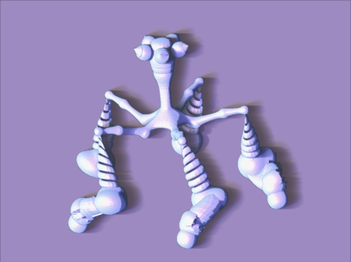

hallo liebe zbrushfreunde,
ich habe mal ein wenig mit der zspherefunktion "insert local mesh" herumgespielt (zu finden unter adaptive skin). mit dieser funktion könnte man klasse "massenszenen" umsetzen. da bilder mehr sagen wie tausend worte hier mal ein kleines beispiel (achtet jetzt bitte nicht auf das objekt an sich, es ging mir hier nur darum die funktion auszutesten)
viel spaß und einen schönen tag

erster test! -voll ausbaufähig - weiss nur noch nicht wie ich ein objekt drehe nachdem ich es eingefügt habe

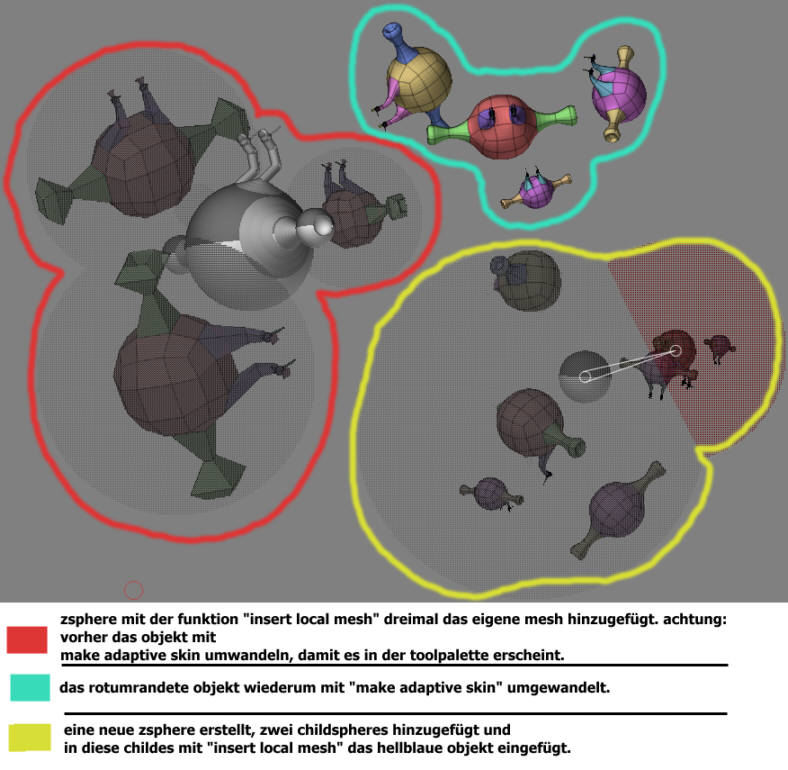

Du musst die parent-ZSphere rotieren/drehen. Also: insert-local-mesh einbauen und danach mittels 'e' Taste in den Rotiermodus wechseln und die Drehung des (transparenten) parent Z-Spheres rotiert den sichtbaren insert-local-mesh.

ich glaube souleat meint wie man das eingefügte mesh um die eigenen achsen drehen kann. das würde ich mir nämlich auch noch wünschen. mit der transparenten parentsphere kann man es ja nur um die z-achse drehen.
aber vielleicht kann man das ganze ja im preview modus drehen, wenn man die ungewünschten teile ausblendet, dann den pivotpoint neu setzt und dann mit den deformation-tools den sichtbaren teil dreht.....

hallo soul,
ich habe einen lösungsvorschlag, schau dir mal das script an.
allerdings darf die grundsphere kein geladenes mesh enthalten, sonst funzt es nicht.
