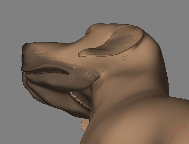

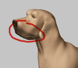

Was ich nicht verstehe, ist, dass der Farbauftrag im PM sauber aussieht und wenn man
ihn dann durch "Pickup" anwendet, Streifen und Farbabbrüche entstehen. Im PM sieht es
auch gut deckend aus und danach sind dann doch einige Polygone nicht bemalt. :(
Das Modell ist schon bei Sdiv 4. Und viel mehr gibt der G3 nicht her, weil ich das Dokument
auf 2048 in der Breite hochgerechnet habe.... ZB sagt dann, dass die Grenze für den
virtuellen Speicher erreicht ist. (oder kann man das noch einstellen?)
Beispiel:

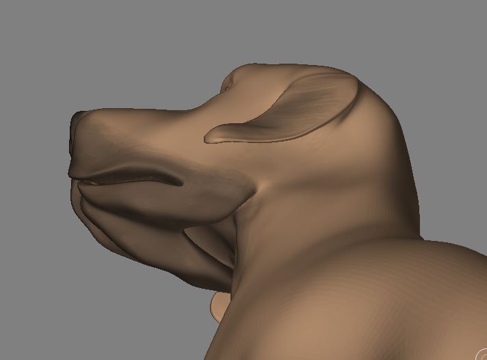

Nochmal 2 Beispielbilder:
im PM sieht es so aus:
und nach dem Verlassen des PM so:
Ich habe jetzt am G5 auch noch weiter unterteilt. Ohne Erfolg. Im PM ist nur Farbe und "fade" angewählt.
Auch mehrfaches Überpinseln hilft nix. Woran liegt das????
