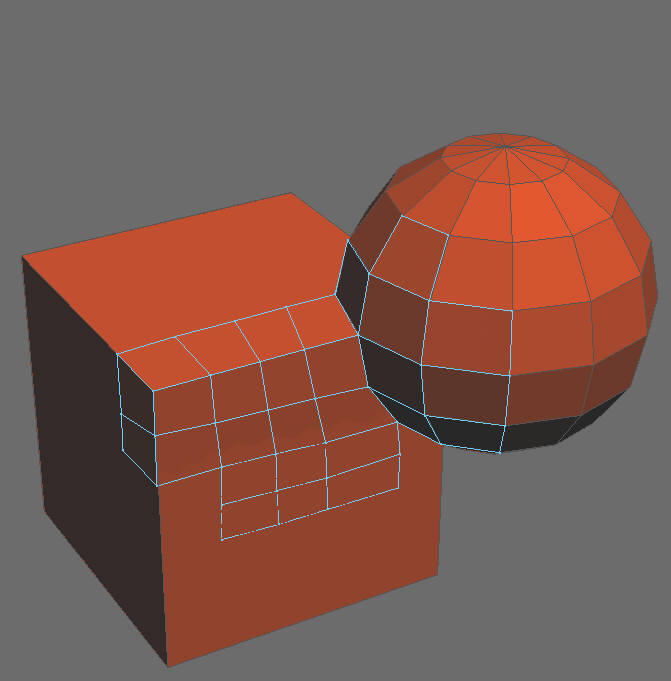

hi orpheus,
hmm... so richtig dolle funzt die funktion radial symmetry wirklich nicht. ich weiß nicht, warum -trotz drawsize 1- die tochter-spheren sich drehen willkürlich... :(
selbst, wenn man die gewünschte sphere allein einblendet und "set pivot-point" anwendet...
als workshop-teilnehmer von bigmikes tollem seminar weißt du latürnich, daß ein kleiner grüner kreis- gutes mesh, und ein kleiner roter kreis- schlechtes mesh anzeigt. hilft eben alles nix.
nun kann ich mir schon denken, warum soviele profis, vorerst silo als vorbereitung für zbrush verwenden...
das mesh wird wirklich "sauberer".
anbei mal ein kleines beispiel für den topology-brush. (souleat is et schuld, daß ich mir die software zugelegt habe. danke, danke soul. :D)
die hellblauen linien zeigen das bearbeitete mesh an.
