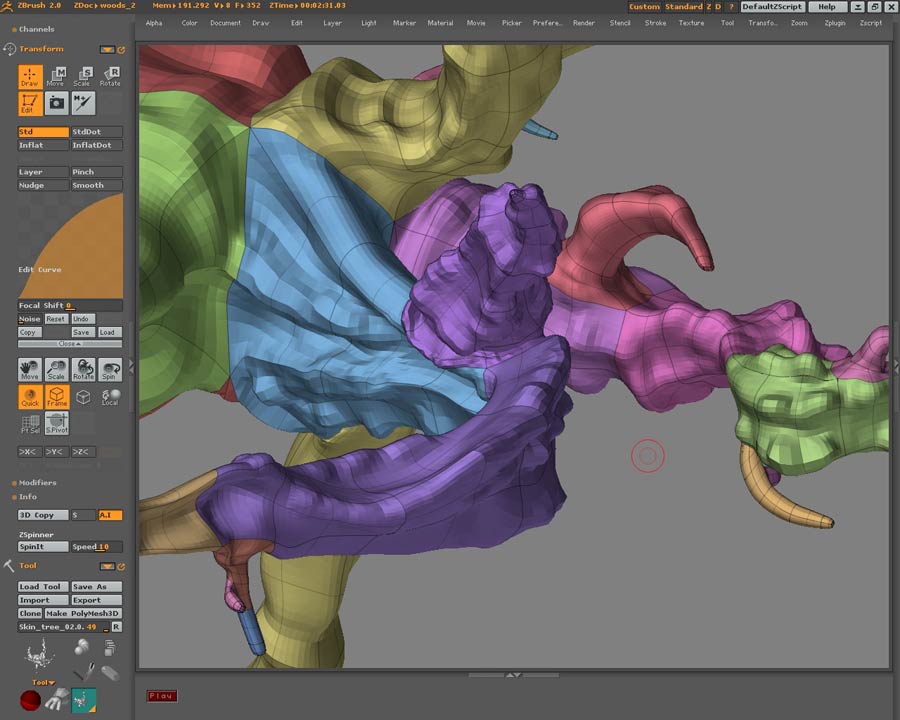

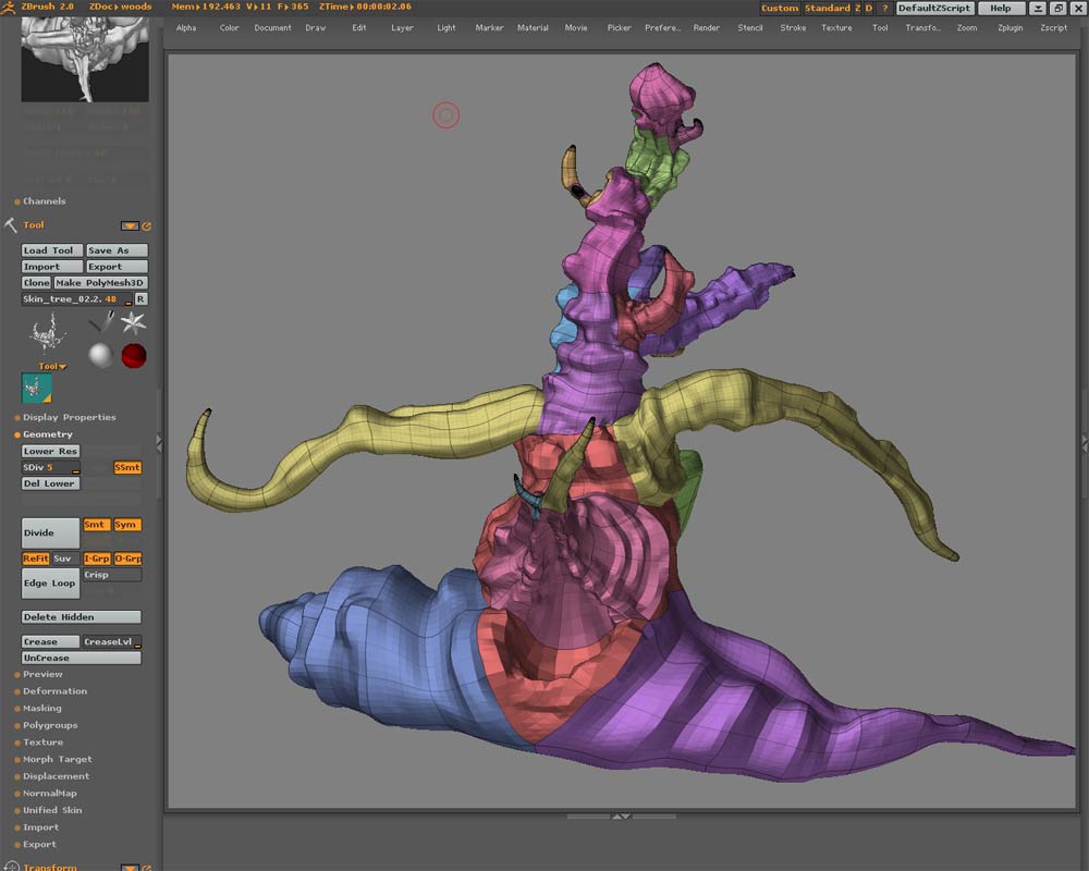

oh ich hab richtig freude dass das so klappt, schaut mal der hatt schon n gesicht.
wie gehts jetzt weiter?
1. methode
wäre wenn ich das polymesh ausgeben kann und die ganz feinen detail wie kratzer un rindenstücke, als diplacement und die texture farben, ect (nat. ohne shader) ausgeben kann.
2. methode ich bleibe in zbrush... wie gehts weiter? shader,,,, ich finde sie feinen dots und customizable pait spitzen die ich auf einer subdiv stufe höher benutzen möchte. (immer noch geometrie so zum beispiel http://209.132.69.82/zbrush/zbrush2/images/Gallery/Strike.jpg ... bis zu seinem blauen bild bin ich gekomme wie komme ich zu so feinen adern und furchen, zähne für den baum ect...?
keinen blassen wie ich jetzt da drauf farbe bring
user_img-JZlUdLVgm9_zSqhereWood4.jpg :D :mad:
: genki genki!!! mina-san :
: zbrush sugoi!!! :
erstmal ordentlich abspeichern das teil! :D
. starte neu das dein zbrushspeicher leer ist(nur tipp nicht unbedingt nötig)
. mal dein objekt auf die leinwand - edit modus taste T -positionieren
.dann erzeugts du eine Textur für den Baum(immer mehrfaches von 512x512) -> Menü: textur-new je grösser desto besser
. drücke Projektion Master (PM) links oben und stelle ein was du brauchst:
(hast du schon ein material ausgesucht?)
entweder nur bemalung (anhacken : colour,shaded,material) oder auch geometrie(unten:deformation..)
entweder nur einseitig oder beidseitig (doublesided)
dann drop now
als erstes benutze einen Pinsel und bemale mit grundfarbe drücke wieder PM( und die siehst die auswirkungen auf der Textur -
positioniere das objekt neu drücke PM und bemale eine andere stelle
wieder Pm drücken positionieren ect.
du kannst das modell mit verschiedensten pinseln in 2d bemalen für textur auch mit bildern ->Deco brush,Rollerbrush..
oder nur mit Farbe und dann den blur oder smugde Pinsel benutzen für übergänge..
du kannst hier aber auch in 3d arbeiten indem du mit verschiedenen pinseln (unterschied zum modellieren zuerst) und alphas und Strokes und Draweinstellungen 3d veränderst.. wenn du dann PM drückst siehst du die änderungen..
also wie gsagt zuerst PM drüken und auf der dir zugewandten Seite malen -PM drücken Objekt weiterdrehen und positionieren -wieder Pm drücken und malen...ect.ect. bis textur und Geometrie stimmen -
Tip : je kleiner der Bereich den du auf einmal bearbeitest desto genauer wird die textur
die jeweilige UV art stellst du natürlich vorher ein - mit der fertigen Textur und einer eventuell generierten displacementmap kannst du auch in anderen 3d progs weiterarbeiten.
viel spass!

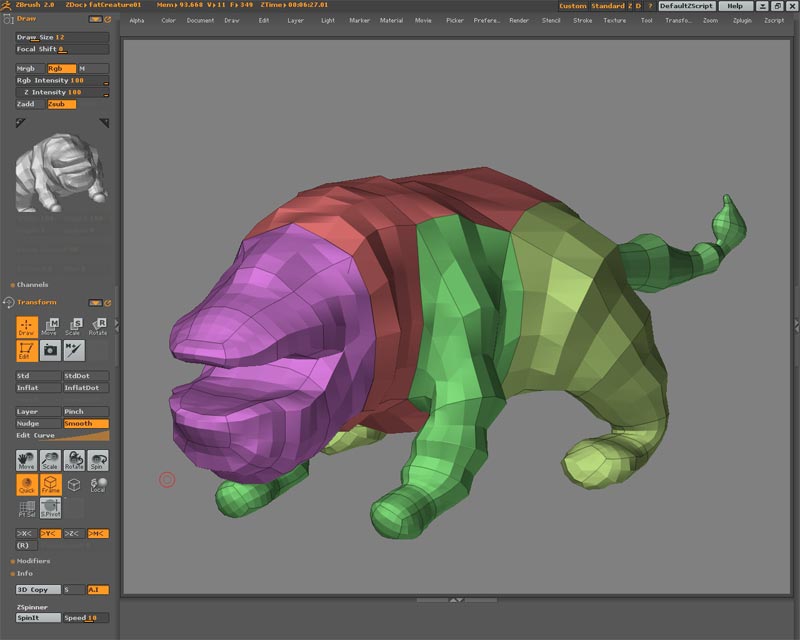

n kleines monsti, die zombie katze muss warten auf ihre wiederbelebung.
:D user_img-u2xp48patY_zmonsterchen01.jpg

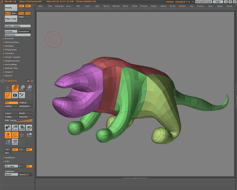

cg_otaku
Posts: 62
cg_otaku
19.12.2004 13:39
Posts: 62
3 :D
