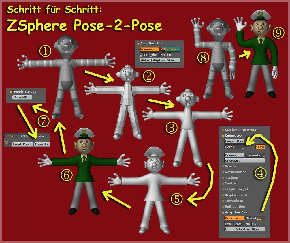

Das Thema liegt nun schon ein Weilchen zurück aber einige Fragen sind noch offen.
Und da ich schon immer wissen wollte, warum der Anglerfisch mit dem Schwanz wackeln kann,
hab ich mich mal dran versucht, nur daß mein "Anglerfisch" ein Polizist ist, den ich aber lieber
mit den Armen wackeln lasse.
Hier also die Schritt-für-Schritt-Übung:
Grundsätzlich erst mal: Ich habe nichts Neues erfunden sondern die Tipps von besagtem
Anglerfischvideo, von auricks "ZSphere Pose-2-Pose"-Beschreibung und von kelvin273 auf dieser
Seite zu Rate gezogen und ausprobiert.
1. Das Zspherenmodell erstellen
- Tool--> Adaptive Skin--> Density=2 (diesen Wert während Zspherenmodellierung nicht ändern!)
- natürlich sollten zwischendurch mit "A" oder "Preview" die Maschen kontrolliert werden
Zspherenmodell fertig, ab jetzt darf keine ZSphere mehr hinzugefügt oder weggenommen werden!
2. Mit "A" oder "Preview" in Vorschaumodus
Tool--> Adaptive Skin--> Density=2 jetzt einmalig ändern auf gewünschte Maschendichte
(z.B. Density=6)
3. So sieht das Objekt im Vorschaumodus jetzt aus.
4. Das ist der Zeitpunkt, wo das Adaptive Skin-Menü verlassen wird, weil die Änderung an den
Maschen ausschließlich(!) im Tool--> Geometrie-Menü gesteuert wird.
Und nun geht die "richtige" Arbeit los. Ab jetzt (nicht vorher !), geht’s an die Maschen.
Also, je nach individueller Arbeitsweise, z.B. erstmal mit Tool--> Geometrie--> SDiv=1 oder 2
in den LowPoly-Modus, mit Move ein paar Maschen zurecht rücken. Später mit
Tool--> Geometrie--> SDiv höhere Maschendichte einstellen für die Feinheiten mit Zadd/Zsub.
Erlaubt ist , was ZBrush hier zuläßt. Zum Beispiel auch crease (Siehe unteren Jackenrand und Ärmel).
Deaktiviert sind : Edge Loop, Maschen löschen (Delete Hidden) und Polygroups.
5. So sieht das Objekt jetzt aus, wohlgemerkt, alles nach wie vor im Vorschaumodus und aus einem Guß.
6. (Wir sind immer noch im Tool--> Geometrie-Menü)Nun kann die übliche Arbeitsweise mit dem
Projection Master losgehen. Hier: Farbe, Schlips und Kragen.
7. Wenn das Modell soweit fertig ist, geht's zurück zum Tool-->Adaptive Skin-Menü--> Preview (oder "A")
und endlich sehen wir wieder das Zspherenmodell. Jetzt ist der Zeitpunkt gekommen, um das
Morph Target zu speichern: Tool--> Morph Target--> StoreMT
und danach gleich das Modell speichern: Tool-->Save As
Anmerkung zum Speichern: - StoreMT braucht nur einmal ausgeführt zu werden
- Der Zeitpunkt, wann StoreMT ausgeführt wird, spielt keine Rolle,
wenn folgendes eingehalten wird:
- nach fertigestelltem Zspherenmodell;
- im ZSpherenmodus (nicht Preview);
- vor dem ersten Speichern des Tools(Objekts)
- Somit kann ich auch das Tool(Objekt) speichern, bevor die
Maschenmodellierung abgeschlossen ist.
Später einfach Load Tool und Punkte 4, 5 oder 6 fertigstellen.
8. Das gespeicherte Tool kann ich in der Ausgangspose später wieder Laden und die Gliedmaßen des Zspherenmodells
verändern (z.B. Rotate--> auf Link-Sphere klicken und bewegen)
9. Mit "A" oder "Preview" sieht man das Ergebnis.
Probiert es einfach mal.
Gruß Gerald
