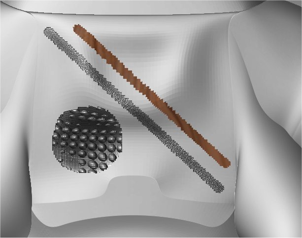

Ich habe bisher meine Figuren auf der Leinwand abgelegt und dann angepinselt. Jetzt möchte ich
für meinen Neuen Character eine richtige Textur machen. Es ist kein Polymesh, sondern auf das
Vorschau-Adaptive-Skin modeliert weil ich ihn hinterher noch Posen möchte. Ich hab also eine
4000x4000er Textur erstellt und anschließend GUV zugewiesen. Wenn ich nun im Projektion Master
was draufpinsele isses OK, wenn ich das Model wieder aufhebe bekomme ich das.......
Woher kommt dr Treppeneffekt??? Was mache ich verkehrt??
Danke schonmal.
Ali :D
wer aufhört besser zu werden, hat aufgehört gut zu sein
Hmm. Soweit ich das sehe hast Du in Deinem Screenshot nur Materialien aufgemalen. Bei Materialien funktioniert die focal shift Funktion des brushes leider nicht. Da kannst Du die Pixel nur ganz oder garnicht anmalen - da sind Treppeneffekte prinzipiell unvermeidbar.

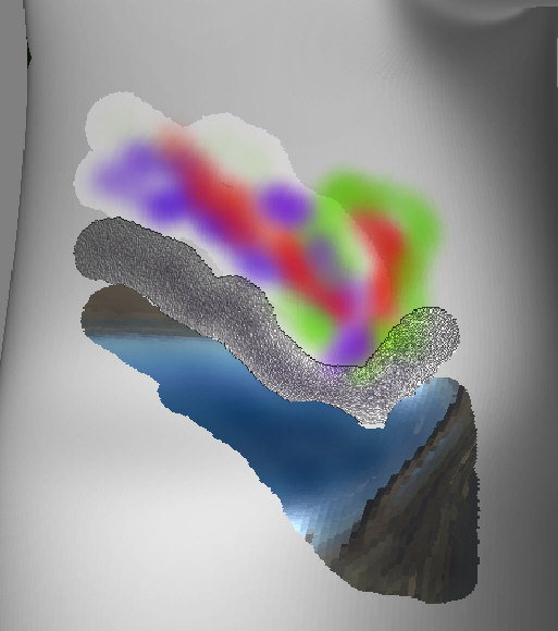

Hier mal ein screen zum Vergleich von mir:
Adaptive Skin Preview mit 4096x4096-GUV-Textur und im PM bemalen.

Das Anmalen nur mit Farbe mit fliessenden Uebergaengen und teilweiser Transparenz funktioniert schon. Ganz oder garnicht ist nur bei Materialien der Fall.
