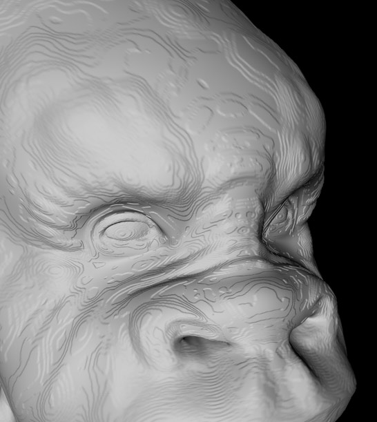

ich habe mal ein wenig mit Zbrush2 und Cinema 4d R9 zusammengearbeitet und einen Kopf mit passender Displacement Textur in Cinema 4D impotiert (das Objekt und die Textur habe ich nicht selber erstellt - hier kann der fehler nicht liegen).
Nachdem ich die Displacement Textur in den Displacement Kanal von C4D gelegt habe, die Textur vertikal gespiegelt habe, Sub-Polygon_Displacement aktiviert habe, das Unterteilungslevel auf 5 gestellt habe und alle unterpunkte aktiviert habe, kam beim Render folgendes Ergebnis:
Die Abstufungen haben da meiner Meinung nach nichts zu suchen.
Ich habe die maximale Höhe verändert, die Interpolation der Textur verändert, aber immer diese hässlichen Abstufungen im gerenderten Bild.
An der Textur kann es nicht liegen, da diese 2048*2048px groß ist und die Renerergebnisse von anderen Leuten keine Abstufungen haben.
Hat jemand eine Idee, was ich falsch gemacht habe???

Aber ich glaube, das Problem hing damit zusammen, dass ZBrush intern die Map mit 16 Bit berechnet, aber C4D nur 8 Bit packt... dann rechnet C4D auf 8 Bit runter und es entstehen diese Treppchen!
Aber ich kann mich auch irren. Es hat auf jeden Fall was mit der Bit-Auflösung der Map zu tun!

Da steht, dass C4D R9 16bit Displacement-Maps packt. Also muss beim Export oder Import oder der Bearbeitung deiner Map irgendwo auf 8 bit runtergerechnet worden sein!

Wenn ich mir die Bildeigenschaften in c4d angucke steht da 2048*2048 (24bit).

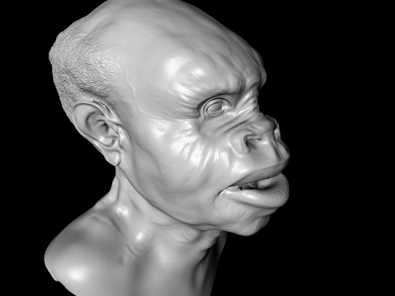

hallo borcherd!!
ich habe auch ein paar spd-tests mit dem kopf gemacht...und ich habe keine probleme damit!
hier das bild und meine einstellungen!

hatte das problem auch mal als ich jpg's verwendet habe. habs dann mit tiff's probiert und es ging.

kann mir jemand vielleicht eine c4d datei + displacement map schicken wo alles richtig eingestellt ist, damit ich endlich den Fehler finde. (am besten der affenkopf)

sorry, dass ich nicht gleich geantwortet habe.
Ja, danke es funktioniert - ich habe den Fehler gefunden!!!
ich habe die displacement map sonst immer in podypaint gespiegelt. Leider rechnet bodypaint R2 wohl die 16bit in 8 bit um oder irgendwie so ?!
aufjedenfall ist das renderergebnis danach so stufig.
Du hast aber die Y größe auf -100% gestellt und die map nicht mit bodypaint gespiegelt - dann funktioniert es wunderbar. irgenwie komisch, dass Bodypaint die map so konvertiert.
Oder kann man das bei bodypaint umstellen???
