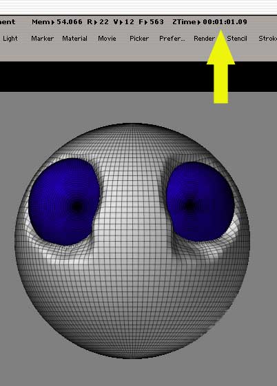

also ich habe dir ein script angehaengt das genaus das macht oder besser dir zeigt wie du zwei kugel aka augen in einen kopf einsetzt und das ganze in cinema4d importierst.
Das ist der screenshot fuer Z2. bemerkenswert ist die zeit (gelbe feil) die ich benoetigte, um die zwei kugeln einzufuegen und die vorbereitung fuer den export als mesh.

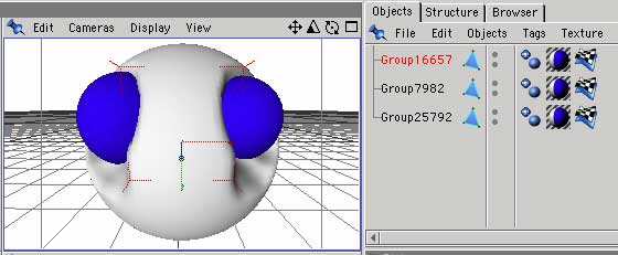

das ist dann der screenshot in C4D. alle objecte bleiben erhalten und somit voll animierbar.

und jetz ein bisschen fach kauderwelsh.
der vorgang um objecte miteinander zu verknuepfen und als gemeinsames mesh zu exportieren fuehrt uber den weg multimarker tool. alle object nacheinander auf arbeitsflaeche zeichnen. nach jedem einzelnem object einen marker setzen. wechseln zu multimarkertool (mm tool). mm tool object auf arbeitsflaeche zeichnen. make polymesch ist untermenu von multimarker tool. wechsel zum erstellten skin tool und exportiere als obj mesh.
das war jetz nur ein kurzer abriss von dem ganzen vorgang. schau dir das script an.
