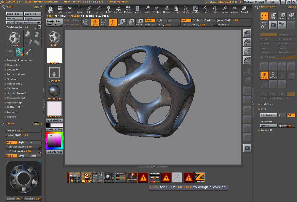

Am unteren Rand des Fensters kommt eine neue Leiste hinzu in der die Scripte angezeigt werden. Das sieht dann in etwa so wie bei mir aus:

sicher hilft das. Habe zlauncher installiert und es lädt auch beim starten von zbrush.
Habe unten dann so ne Leiste wie du Kelvin.
Aber wenn ich ein script hinzufüge erscheint dafür als Platzhalter das Icon mit dem Ausrufezeichen.
Wie bekomme ich ein ansprechendes Icon dahin für das jeweilige script?
2.Frage wenn ich ein zscript ankicke und anschaue, steht danach die zlauncher Leiste nicht mehr zur Verfügung. Sehe unten nur das letzte zscript. Wie kann ich das ändern?

Wenn Du wieder das DafaultZScript laden willst (und Zlauncher ist das immo) klickst Du rechts oben auf den Button 'DefaultZScript' - dann ist der ZLauncher wieder da.
Wenn Du statt einem Rufzeichen ein schoenes Icon haben willst musst Du Dir das selberschitzen: .PSD-file (96x96;96dpi name=Ordnername) in den jeweiligen ZScript Ordner kopieren.

Ja, ZLauncher ist echt lessich.
Ich hab mir erst auch eigene Icons gemacht, doch wenn man mit der Maus drueberhovert popt eh der Name des Scriptes auf (jajaah die Faulheit des users ;)).
