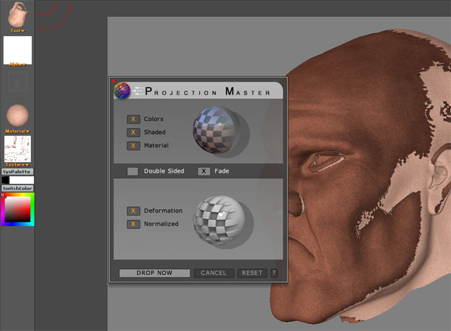

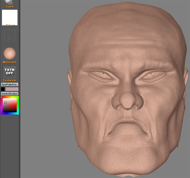

Hier sieht man mein Hautmaterial, das ich gerne verwenden möchte:
Wenn ich aber nun eine neue Textur erzeuge, dann in den PM mit den hier sichtbaren Einstellungen wechsle, und anfange zu malen, wird mein Gesicht viel zu dunkel:
Ah Alles Klar. Schalte die Option shaded im PM aus. Dann sollte die Helligkeit der Textur stimmen.
Gruss
kel
