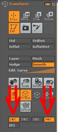

ich sitze hier gerade an meinem ersten Versuch einen Kopf in ZBrush zu modelieren.
Ich habe mit einer Sphere3d angefangen, Symmetrie eingeschaltet und einfach mal drauf
los probiert. Doch irgendwann habe ich gemerkt, dass mein Model plötzlich nicht mehr
symmetrisch aussieht, ich habe wohl irgendwann mal irgendeine Taste gedrückt die ich
wohl nicht hätte drücken sollen.
Wie kann ich das wieder einrenken ?
Symmetrie Einstellungen
Wäre cool wenn jemand eine Lösung hätte.

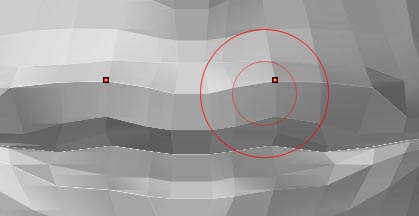

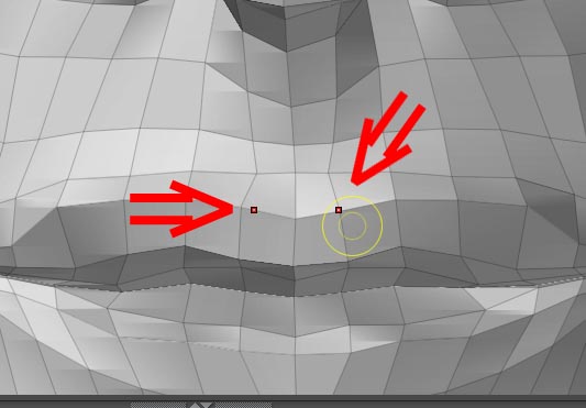

Hi,
Kelvin hat es mal zusammengefasst, weshalb ich sein Posting hier einfach mal zitiere:
Ja klar. Das Problem hat jeder frueher oder spaeter mal waehrend des Modellierens.
Das Problem entsteht dadurch, dass auch der Computer nicht absolut genau rechnet und Zahlenstellen auf oder abrundet. Ist erst mal eine gewisse Ungenauigkeit erreicht, so befinden sich die Punkte nicht mehr exakt an der gegenueberliegneden Seite und somit auch teilweise ausserhalb des Wirkungsbereiches des gespiegelten Werkzeuges/Brush. Abhilfe hierbei schafft die ReSym-Funktion in Zbrush die die gespiegelten Punkte nachjustiert.
Vorgangsweise:
1.)Maskere in einer High-Res die eine (bessere) Haelfte des Kopfes, achte aber darauf dass die Maske nicht genau bis zur Mitte/Symmetriepolygonebene reicht.
2.) Schalte jetzt das Modell in eine Low-Res und klicke unter 'Tools'-->'Deformation'-->'Smart ReSym (achte auf aktivierte Symmetrieebene XYoderZ)'
3.) Schalte in die naechst hoehere Aufloesung und widerhole die resymmetrie Funktion.
4.) Das ganze nochmals in der naechst hoeheren Aufloesung wiederholen usw.usw. - bis das Modell wieder voll aufgeloest ist.
-Jetzt sollte auch die Symmetrie waehrend des Modellierens wieder funktionieren.

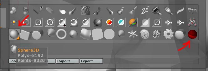

Hallo nochmal,
ich habe das eben ausprobiert, doch im ersten Anlauf hat es nicht funktioniert.
Das Problem liegt darin, dass ich mein Modell aus einer Sphere3d und NICHT aus einer
ZSphere gemodelt habe.
So wie es Kelvin beschrieben hat funktioniert das halt mit o.g. ZSphere Modellen. Ich hatte mit
meinem Model aber nur die Funktion ReSym zur Auswahl.
Ich habe das dann aber doch noch hinbekommen indem ich die Funktion MakePolyMesh benutzt, und
dann das Smart ReSym darauf angewendet habe.
Jetzt passen die Proportionen wieder :)
