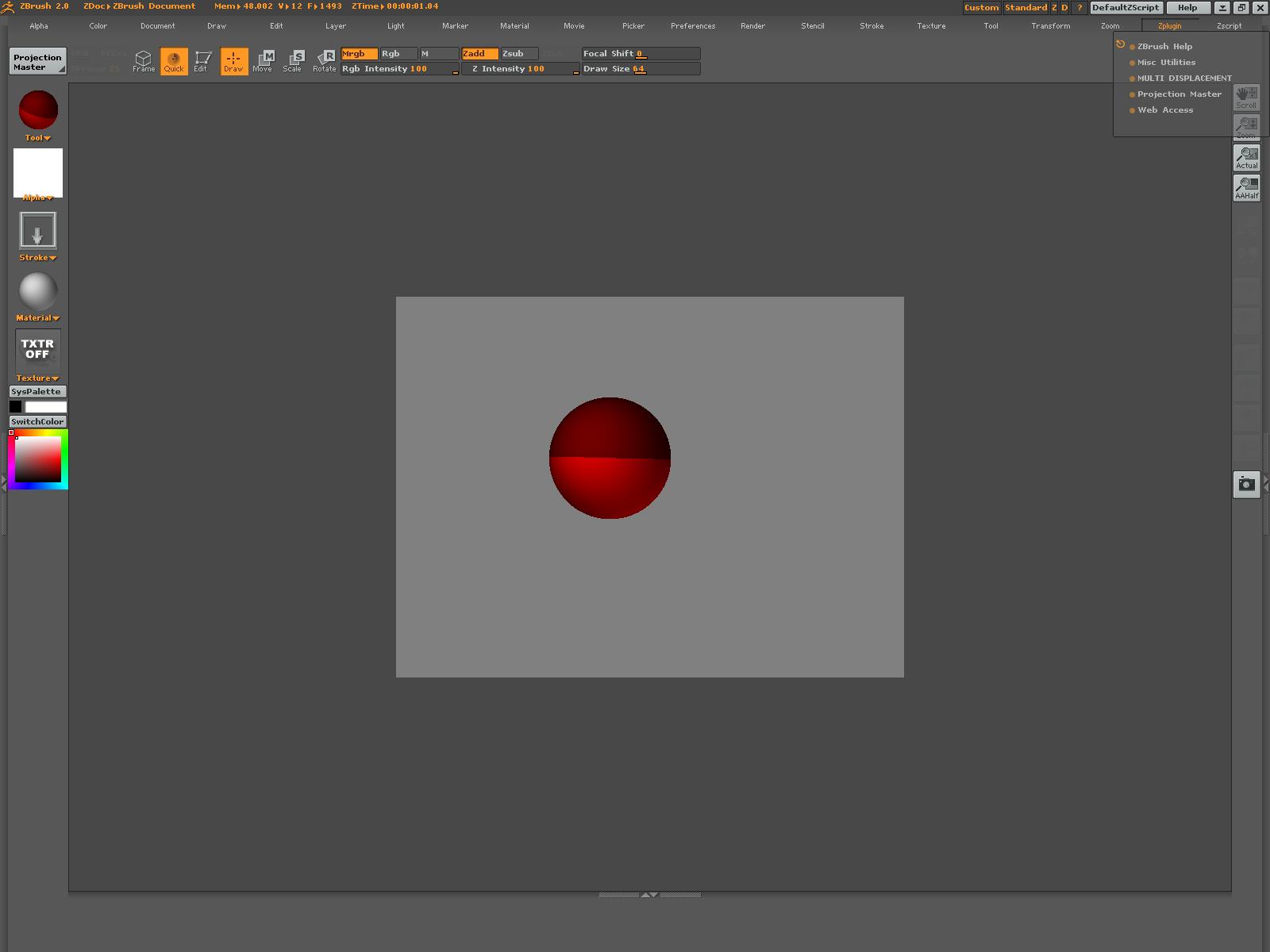

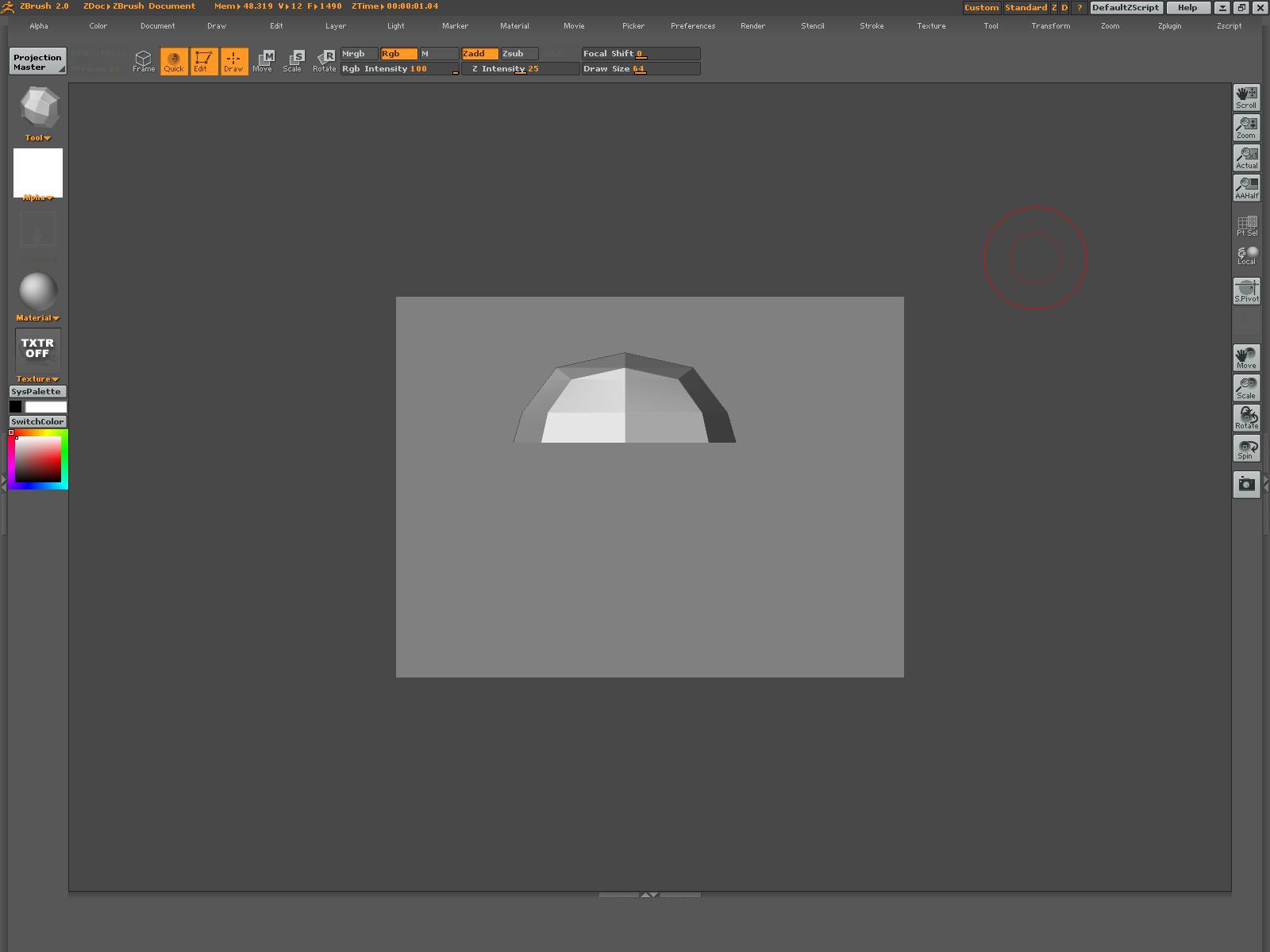

Hallo erstmal,
Immer wenn ich mit ZShere arbeite und preview mache passiert das hier:
Das ist aber erst seit ich meinen PC neu formatiert habe.
Hoffe ihr könnt mir helfen
Grüße Die Helden
Hallo Die_Helden
Ne ich glaub nicht dass das erst seit dem Neuaufsetzten Deines Computers so ist. Die Root-Sphere allein ist als Polymesh immer nur halb dargestellt.
HopeItHelps
Gruss
kel

So Hallo
Wie kann ich es dann machen das es wenn ich Preview gemacht habe es als ganze Kugel dargestellt wird?
Grüße Die Helden
ohne 2. ZSphere gar nicht. Und mit einer 2.ZSphere dran bekommst keine Kugel mehr...
Du kannst allerdings bei nur einer ZSphere den Make Unified Skin Befehl benutzen (kleine Werte ergeben mitunter interessante Mesh Topologie). Das erzeugt Dir dann allerdings ein Polymesh und vorbei iss dann mit den ZSphere modeling... Oder Du benutzt gleich eine 3D-Sphere als Ausgangsbasis?
HopeItHelps
Gruss
kel

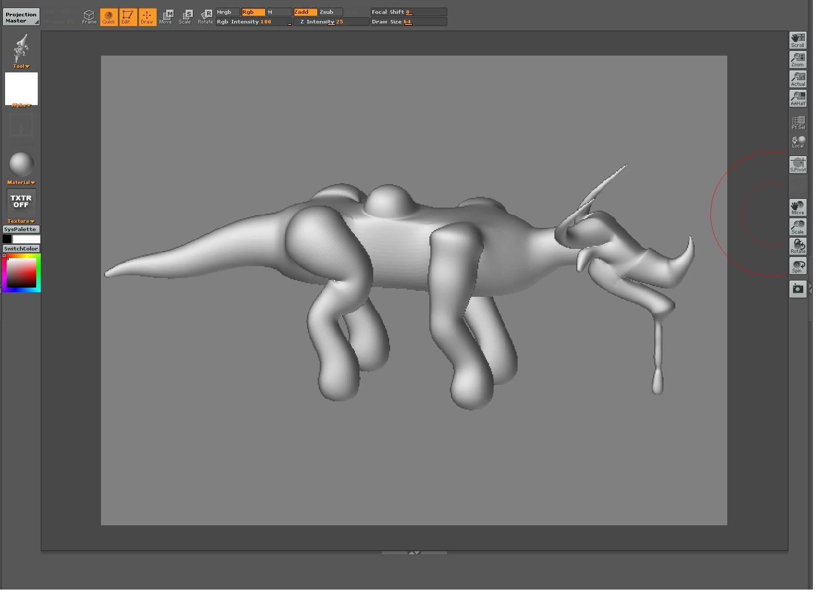

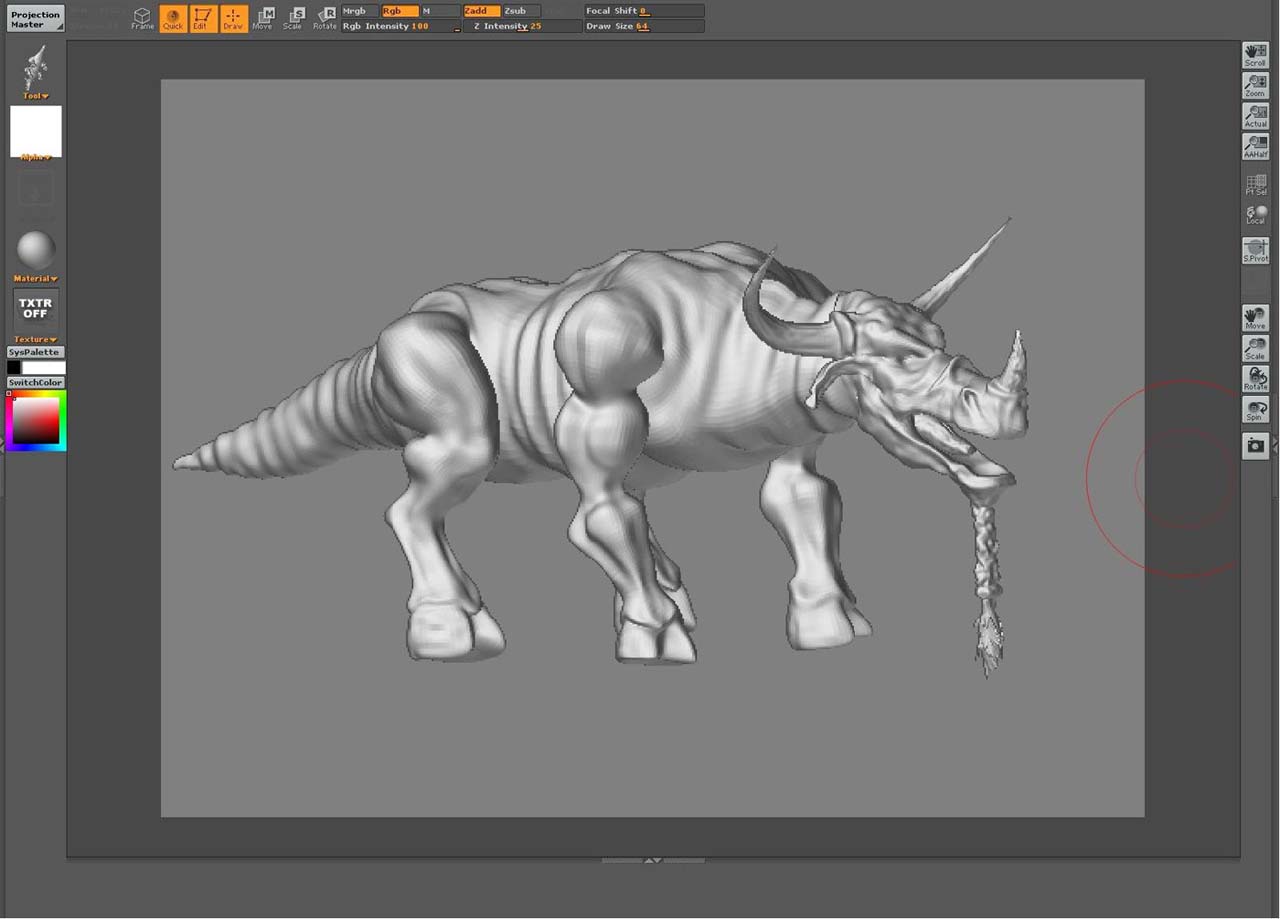

Guten Morgen allerseites,
Hab ein neues Problem :(
Hab ein Model erstellt und habe ein paar Gliedmaßen vergessen. Hab ihn schon etwas verändert und wenn ich dann ein neues Gelenk dranmache und auf Preview gehe sieht es aus wie am Anfang:(
Hier noch 2 Bilder:
mfg Die Helden
Du darfst nach Beginn des Polygonmodeling keine weitere ZSphere einfügen. Da sich dabei die Meshtopologie des base-mesh grundlegend aendert geht auch die displacementinformation für die Polys in den verschiedenen levels verloren und das mesh geht bei preview in die 'default' position zurück.
Daher immer erst zum Modellieren beginnen wenn Du Dir sicher bist keine weitere ZSphere mehr einfügen zu muessen :exclam:
