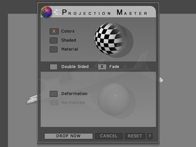

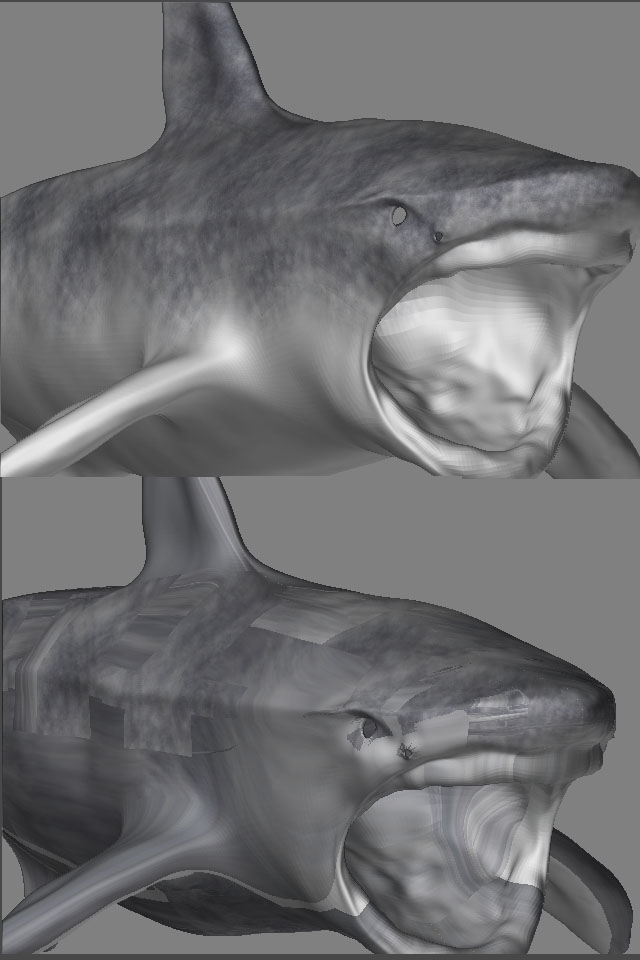

wiedermal eine Anfaengerfrage zum Projektion Master. Und zwar wird mir jedesmal die komplette Textur zerstoert wenn ich wieder in den ???EDIT Mode??? wechsel. Wenn es denn so heisst?! Hab mal zwei Screenshots hochgeladen und hoffe Ihr koennt mir da weiterhelfen?!

Auf was hast du denn den Projection-Master eingestellt?
Hat der Hai auch ein UV-Set?

Hallo 3dimensions,
Das sind die einstellungen, die ich gemacht habe. Sowohl zum Texturieren, als auch zum Modellieren!!!
Sonst hab ich noch nix geändert!
Laut den ganzen Tutorials soll das wohl auch so funktionieren?!
Wenn man ein UV Set extra angeben muss, dann hat er keins.
ich gehe mal davon aus, dass du den hai komplett in zbrush gemodelt hat.
dann hat der zwar ein uv-set. das ist aber voll mit überschneidungen.
klicke mal in der tool-palette unter texture auf GUVTiles oder AUVTiles. damit wird ein neues set erstellt.
das ist zwar für eine weitere bearbeitung in einer bildbearbeitung ungeeignet, aber zum texturieren in zbrush ist es prima.
