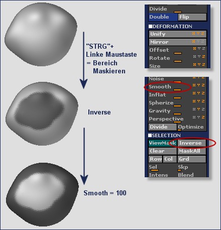

Ja.. das kann ich... :)
du kannst diese kanten durch glättung (smoothing) wegbekommen... und zwar durch genau den vorgang, den du im tut gesehen hast...
du kannst bereiche deines modells maskieren, indem du die Taste "STRG" drückst, die linke maustaste drückst und dann über dein Modell fährst...
es entstehen dadurch dunkle bereiche auf deinem modell.. die maskierten bereiche.. diese bereich sind gegen jede veränderung geschützt!... du maskierst also genau die bereiche, die du glätten möchtest und invertierst dann die maskierung.. danach wählst du in der palette Tool>Modifiers>Deformationen>Smooth 100 (oder soviel wie du brauchst) und die ungeschützten bereiche (und nur diese) werden geglättet... hier nochmal das ganze als bild :)
hoffe es hilft weiter...
