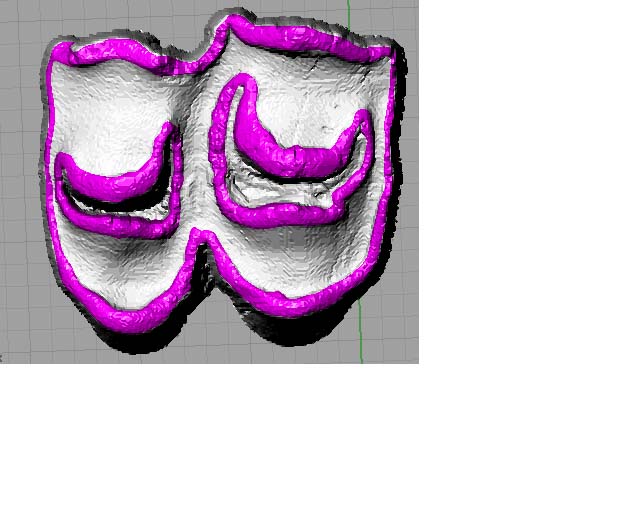

Hallo.
Wir sind noch im Entscheidungsprozess. Mein Chef ist gerade erst aus dem Ausland zurückgekommen.
Aber ich zeig mal, was wir machen wollen mit einem Bild aus Rhino. Diese Software verwenden wir im Moment. Die magenta gefärbten Linien sind die Schmelzkanten, die wir extrahieren wollen. user_img-q5QlpqRWlT_zahn_Kopie.jpg
