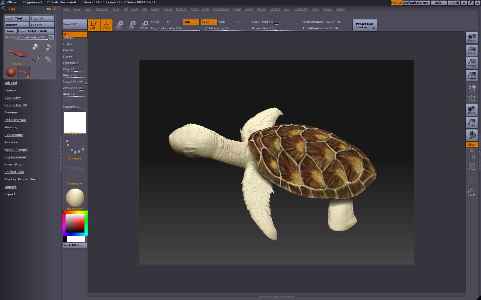

Habe gerade ein Problem mit dem Texturieren meines Objektes:

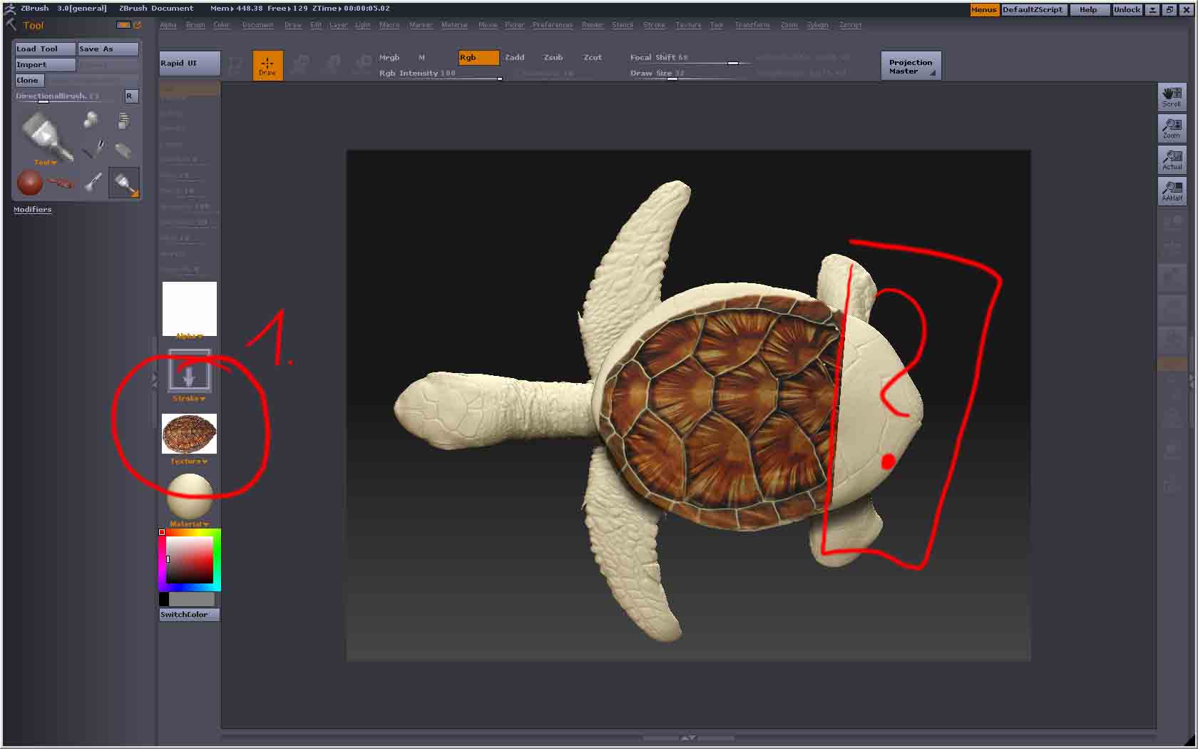

1.) Wie in Bild 1 zu sehen schneidet mir ZBrush immer ein Stueck von dem verwendeten Material ab und ich kann mir nicht erklären warum, da es wie links im Bild zu sehen, komplett vorhanden ist?!

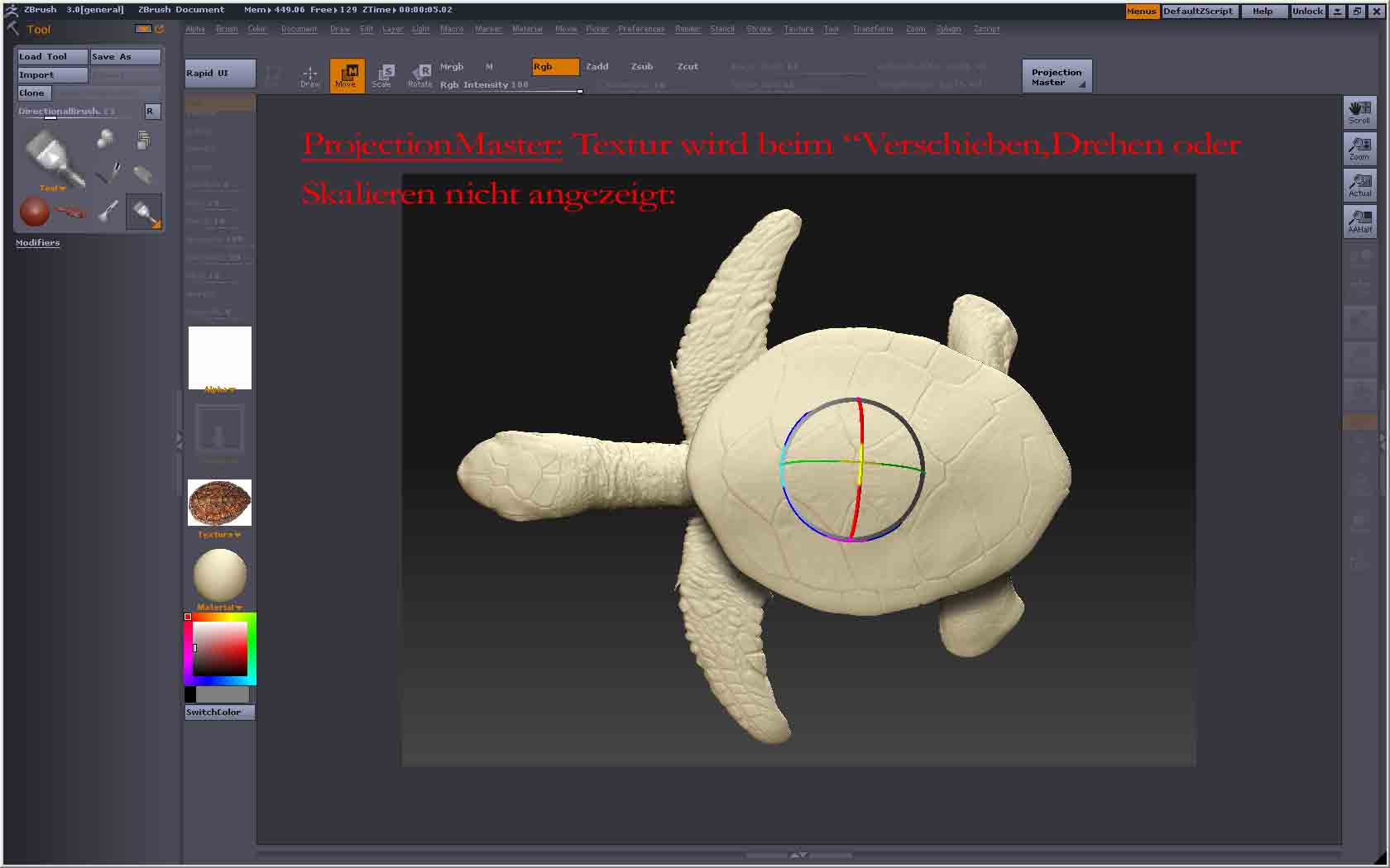

2.) Das zweite Problem ist (Bild2), wenn ich das Material im ProjectionMaster verschieben,drehen oder skalieren möchte, verschwindet das Material und ich muss es auf gut Glück anpassen ohne etwas sehen zu können.
3.) Aufgrund dieser beiden Probleme habe ich nun das Material selber erstellt/gemalt, allerdings nicht im ProjectionMaster sondern im,(kenne jetzt leider nicht die genaue Bezeichnung), RGB Modus? und würde jetzt gerne wissen, ob und wie man davon eine Textur erstellen kann. Das UVW Map habe ich vorher in 3dsmax erstellt und wird auch ohne Fehler nach dem UV check dargestellt.

Erstell dir für deine Textur eine Alpha Maske. Also der Bereich den du darstellen willst mit Weiß füllen und den Rest Schwarz. Lade das als Alpha. Du arbeitest mit einem Quadratischen Alpha, möglicherweise liegt darin dein erstes Problem.
2. Kann es sein, dass du im Projection Master Drop Window "Material" und nicht "Color" ausgewählt hast ? Wenn ja, kannst du die Texture zwar sehen, aber sobald du sie bewegst verschwindet sie. Taucht dann aber wieder auf ? Gehst du dann auf Pick up. Versucht er das Material und nicht die Farben deiner Texture zu grabben.
3. Klick auf Col-Txt im Untermenü Texture deiner Tool-Palette.
