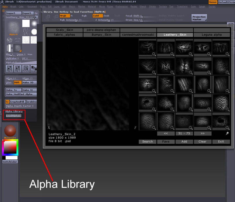

C > Programme > Pixologic > ZBrush 3 > ZData > Alphas, in den ordner Alphas kannst Du Dir Deine Alphas kopieren, und dann hast Du die immer als Standard.
Ich wörde Dir eher ein Plugin vorschlagen:
http://www.zbrushcentral.com/zbc/showthread.php?t=30425
So kannst Du Dir semmtliche Alphas zusammen ordnen, und hast Du kommplette ubersicht. ;) user_img-9Qx7BjcWhd_alpha_Lib..jpg

hi zlatan,
ist komisch in den ordner habe ich die ja reinkopiert..
aber wenn ich ne alpha auswählen will sind da trotzdem nur die standard dinger drin
das sind die psd´s soweit ich weiss, meine sind aber jpg, muss ich die erst umwandeln??
das plugin habe ich mir jetzt besorgt, aber da stimmt was nicht, sieht zwar auch so aus wie bei dir, aber in dem fenster wo die alle dann drin sind, wenn ich da dann eins anklicke komme ich ins startmenü zurück!?!
oder ist das so normal?

Hi Endboss,
Ich weis nicht ob das an JPG datei liegt, Ich habe alle auf PSD gespeichert.
Das mit dem Plugin ist auch bei mir so, aber Du brauchst nur in startmenü auf demm Other (Press ESC) Buton zu kliken und dann kannst du weiter mit ausgewelter Alpha arbeiten.
