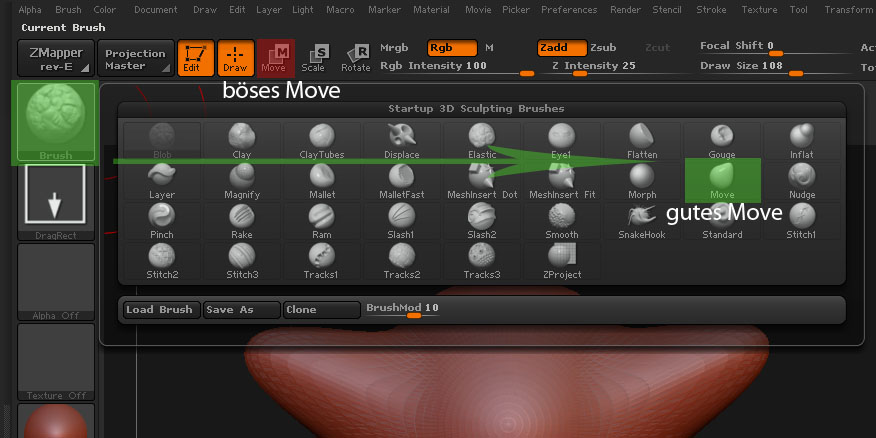

geht immer noch nicht :(
will es hier mal zeigen. Auf der linken Wange habe ich mit Draw ein bisschen ausgebeult. Will ich aber richtig bsw einen Zacken raus ziehen und wähle Move, geht das nicht. Weder mit dem Move oben noch mit dem rechts mittig. (kann es sein, dass ich das nicht anwählen kann, da es sich nicht orange färbt, wenn ich draufklicke?)

Ach btw, kannst auch den "SnakeHook" Brush mal ausprobieren.

m0nkeybusiness
Posts: 251
m0nkeybusiness
30.05.2007 00:17
Posts: 251
Lol Tervicz. Böses move ? ;)

Te
Tervicz
Mitglied seit: 12.08.2007 10:20
Posts: 14
Tervicz
Te
12.08.2007 10:20
Posts: 14
Naja, er schien irgendwie von diesem Move magisch angezogen zu werden, da muss man halt mal andere Taktiken anwenden :D
Th
TheOutsider
Mitglied seit: 12.08.2007 02:19
Posts: 4
TheOutsider
Th
12.08.2007 02:19
Posts: 4
ah ok, danke :)
