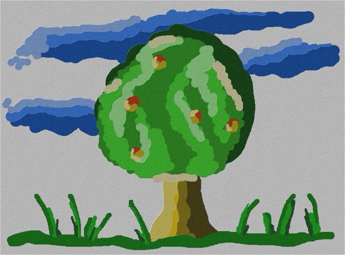

auch wenn man es (vieleicht) nicht glauben kann, dieses bild wurde mit dem Cylinder3D Tool gezeichnet...
eine kleine anleitung:
- wählt das Tool Cylinder3D
- in der Draw-Palette stellen wir den Wert für "Imbed" auf 1 ein!. dadurch wird der mittelpunkt des cylinders nicht mehr in die wirkliche mitte des objekts gesetzt, sondern auf die "tiefe" von 1. dreht das preview fenster ein wenig und man kann sehen was ich meine..
- jetzt öffnen wir die Picker-Palette... dort gibt es den Z-Slider... er bestimmt, in welcher tiefe das tool gezeichnet wird... im normalfall steht er auf 0... das bedeutet jedes tool wird in die mitte des 3D raumes gezeichnet.. wir verstellen diesen wert dann beim zeichnen unseres bildes später einfach immer auf einen wert zwischen -20, -10, 0, 20, 20 (negative werte sind näher an uns dran!)..
- weiterhin müssen wir das "Orientation-Icon" überhalb des Z-Slider aktivieren... dadurch wird das neue tool nicht mehr an den bestehenden pixols auf der zeichenfläche ausgerichtet, sondern immer nur in einer richtung (Z)
- wählt aus der Stroke-Palette das Tool Dots (oder Freehand)
zeichnet nun einmal über die zeichenfläche... danach wählt ihr eine andere farbe und setzt den Z-Slider auf einen anderen wert... durch einstellen der zeichentiefe könnt wir nun über oder unter der bereits bestehenden Zeichnung zeichnen...
hoffe es hilft..
