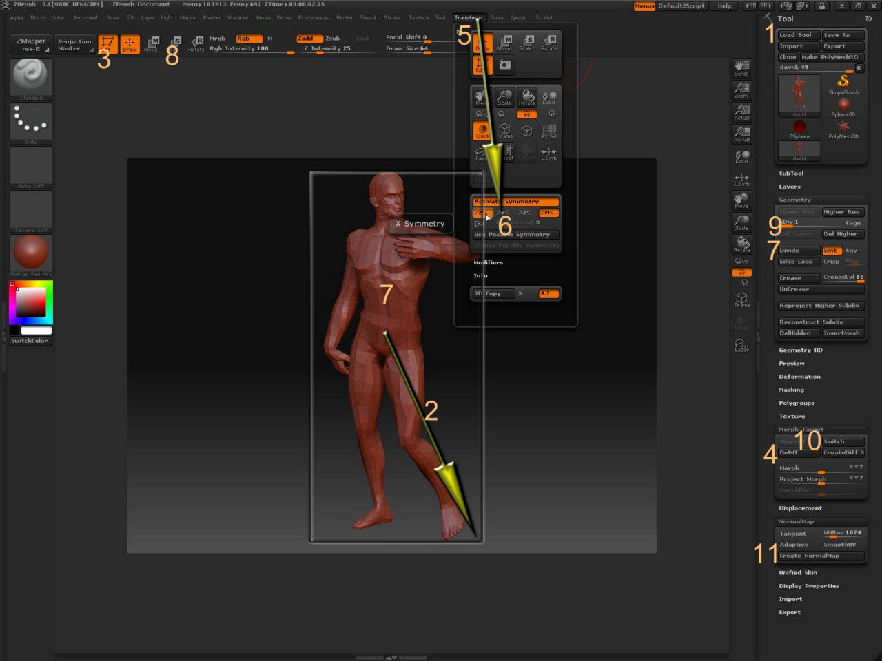

Guten Abend,
also ich verzweifel bald^^...und zwar möchte ich für ein lowpoly model eine normal map anfertigen
ich sitze jetz seit fast 2 wochen hinter dieser sache und durfte heute erste erfolge in soweit verzeichnen das ich mein obj. reingeladen...und ich glaube auch verändert bekommen hab...da bin ich mir aber nicht ganz sicher...
mein bisheriges verfahren:
objekt reinladen (mit uvmap)
das model richtig posieren und dann in den Draw modus wechseln
dann kann ich in der fixierten pose rummalen, ABER danach kann ich das model nichtmehr verändern...und auserdem übernimmt zbrush das gemalte auch nicht auf die andere seite obwohl das laut meiner uv map eigentlich der fall sein sollte...möglicherweise mach ich das aber auch alles falsch...ich wäre sehr froh wenn mir jemanden den genauen vorgang beschreiben könnte...möglicherweise auch über icq msn ts oder was auch immer...dafür wäre ich mehr als dankbar!
herzlich willkommen an Board
1 über die toolpalette wird das objekt importiert
2 danach auf die zeichenfläche aufgetragen
3 und "sofort" in den Edit-Modus wechseln
4 in der Tool-Palette wird dann bei Morph-Targets "Store MT" angeklickt um die momentane form des objektes zu merken
5 & 6 mit den tasten [x], [y] oder [z] legst du eine symmetrie-achse fest, oder Transform-Palette
7 objekt mit "Divide" unter Geometrie in der Tool-Palette wird nun das objekt unterteilt
8 mit Draw, Move, Scale und Rotate kannst du dein Objekt bearbeiten
9 wenn die verformung gefällt wird mit dem slider unter geometrie in der Tool-Palette zum Sub-Div-Lvl 1 gewechselt
10 jetzt "Switch" unter Morph-Targets in der Tool-Palette um zur Ausgangsgeometrie zu wechseln
11 mit "Create NormalMap" müsste jetzt die berechnung starten
jetzt noch die map aus der textur-palette exportieren und fertig
