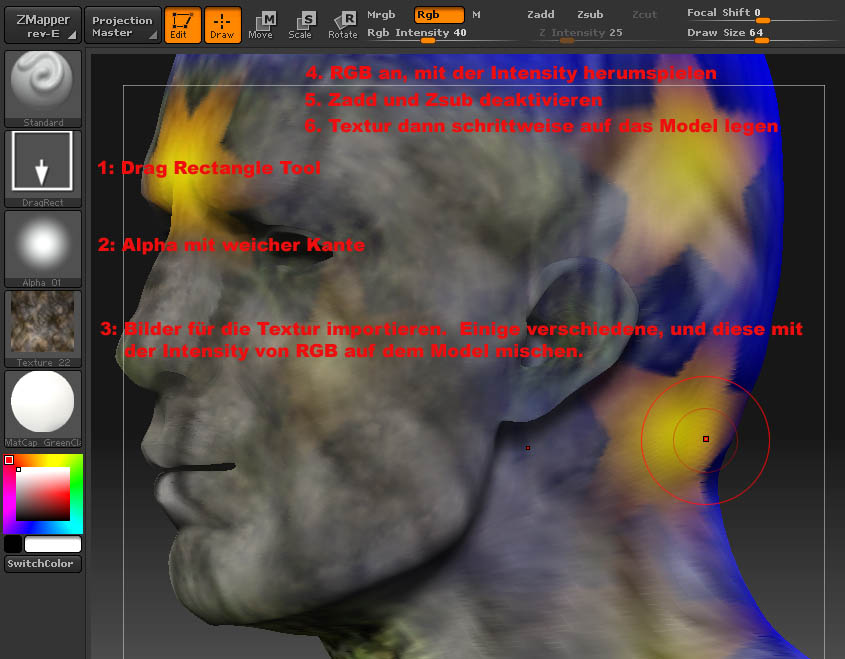

Für die Textur gibt es mehrere Möglichkeiten, painten mit der Colorspray Brush und RGB an mit kleinem Wert, Zadd und Zsub deaktivieren. Oder mittels Image Plane im Projection Master, falls ein Bild schon vorhanden ist. Oder Texturbild in den Texture Ordner importieren. (Siehe Link Texturing with Photo Reference.)

Ich hab gerade mal was schnelles zum Texturieren mit Bildern gemacht. Das ist bestimmt bekannt, geht aber super schnell.

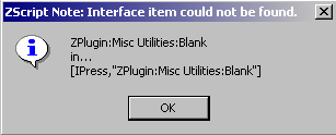

Das ist die Fehlermeldung die ich bekomme wenn ich das ZSpherenTweaker Plugin geladen (Strg+Shift+L) habe und nutzen möchte:

Hi Hanke,
das Plugin scheint nicht bei allen zu funktionieren.
In den letzten Posts in der ZC wird das behandelt. Ist gerade einmal ein paar Stunden her.
http://www.zbrushcentral.com/zbc/showthread.php?t=3405&page=10&pp=15&highlight=ZSphereTweaker
