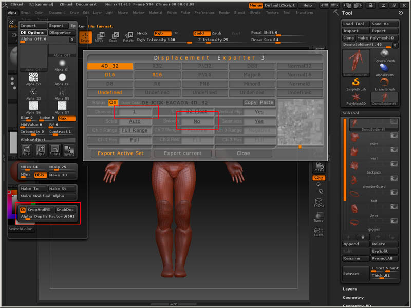

Du hast ja nur 1 Channel benötigt werden 3 Channels. Dein Alpha Depth Factor ist 0,6601. Dieser Factor sollte auch beim Rendern in z.B. XSI, Maya, und wahrscheinlich auch in C4D angegeben werden, und nicht wesentlich darüber wie 2.0, oder 1,8 das haut lediglich die Renderzeiten nach oben, bringt aber nicht unbedingt das gewünschte Ergebnis.
