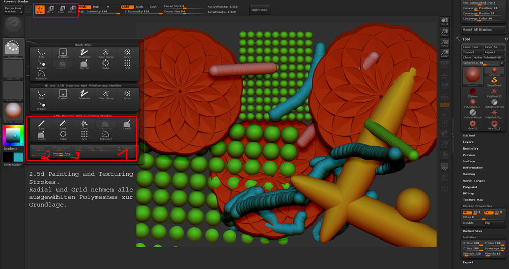

So, ich habe vor einer halben Stunde angefangen mir das mal anzusehen. Mit den 2D, und 2.5D Brushes bin ich soweit durch. Und hier mal ein Ergebnis.

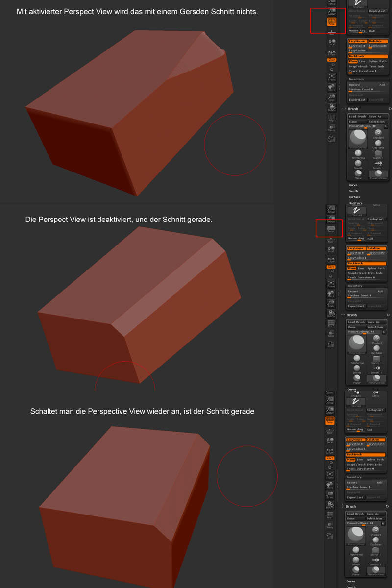

So bin nun bei den neuen Brushes angelangt. Und Hier auch gleich der nächte Tip zur
PLANERCUTDEEP BRUSH
Wenn man nun eine Kante abschrägen möchte und die Einstellungen unter
Stroke/Backtrack/Plane aktviert hat, den Winkel festgelegt hat kann man, wnn man Pech hat keinen geraden Schnitt ausführen.
Das hängt mit der eingeschalteten Perspective View zusammen (P). Ist diese beim Abschrägen deaktiviert kann man einen geraden Schnitt ausführen. Ist die Perspective View aktiviert, verläuft der Schnitt schräg.
Die gleiche Brush im Line Modus:
Bevor man hier in der Finsternis wandelt, ist es besser, man schaltet zuerst mal Draw Polyframe an. (Strg+F). Im Line Modus auf das Model klicken und eine Linie ziehen, sobald man sich mit gedrückter Maustaste wieder Richtung ausgangspunkt bewegt, kann der Winkel ausgeschnitten weden.
Um ein sofortiges Schneiden der Winkel zu verhindern, und um Korrekturen vornehmen zu können.
LM Klick+Strg damit kann man navigieren, ohne dass man gleich schneidet. Lässt man die Strg Taste los, und bewegt sich Richtung ausgangspunkt, dann wird der Wingel erst geschnitten.
Drückt man beim zurückgehen zum Ausgangspunkt die Alt Taste passiert auch etwas, was ich allerdings nicht nachvollziehen kann.

Na da muss man mal wieder drauf kommen mit dem Planercut... :hallucine:
Guter Tip :D,
und ich hab mich schon immer gewundert warum mal so und mal so ...
