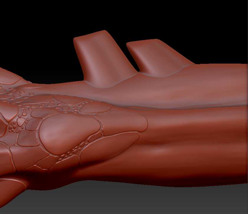

Layerbrush ist viel zu hoch, trotz z = 1
15.05.2010 21:56   (Vor 6018 Tagen) 3509 Aufrufe 4 Antworten
So langsam bekomm ich nen Vogel.
Seit Tagen arbeite ich mit der Layerbrush und alles läuft korrekt.
Dann plötzlich setzt die Brush alles viel zu hoch raus :(
Initialisieren und Brushes resetten bringt nichts.
So langsam frag ich mich, ob sich ZBrush nur bei mir immer so besch...eiden verhält. Kostet jedenfalls ne Menge Beherrschung *seufz*
Im Pic ist links mit Z-int 20 und rechts mit Z-int 1

Hmm, Layer und Layerbrush hängen nicht zusammen, allerdings umso mehr mit MorphTarget.
Wenn man erst StoreMT drückt kann man ja herrlich frei mit der Layerbrush arbeiten. Allerdings sollte man nicht, so wie ich, zwischendrin noch mal transposen. Die Layerbrush bleibt einfach bei der Oberflächenhöhe des gespeicherten Morphs.
Zwei Kllcis später (DelMT/StoreMT) läuft wieder alles korrekt :)
Deine Idee mit den Layern hatte ich aber auch um halb fünf heute morgen - äh also schon vor ner Stunde. Dabei hatte ich gedacht, daß ich einfach einen neuen Layer starte und dort dann im Nachhinein über den Layerregler die Höhe runterskaliere. Zum Glück war es mal wieder nicht so kompliziert und schon kann ich weiterarbeiten :)
