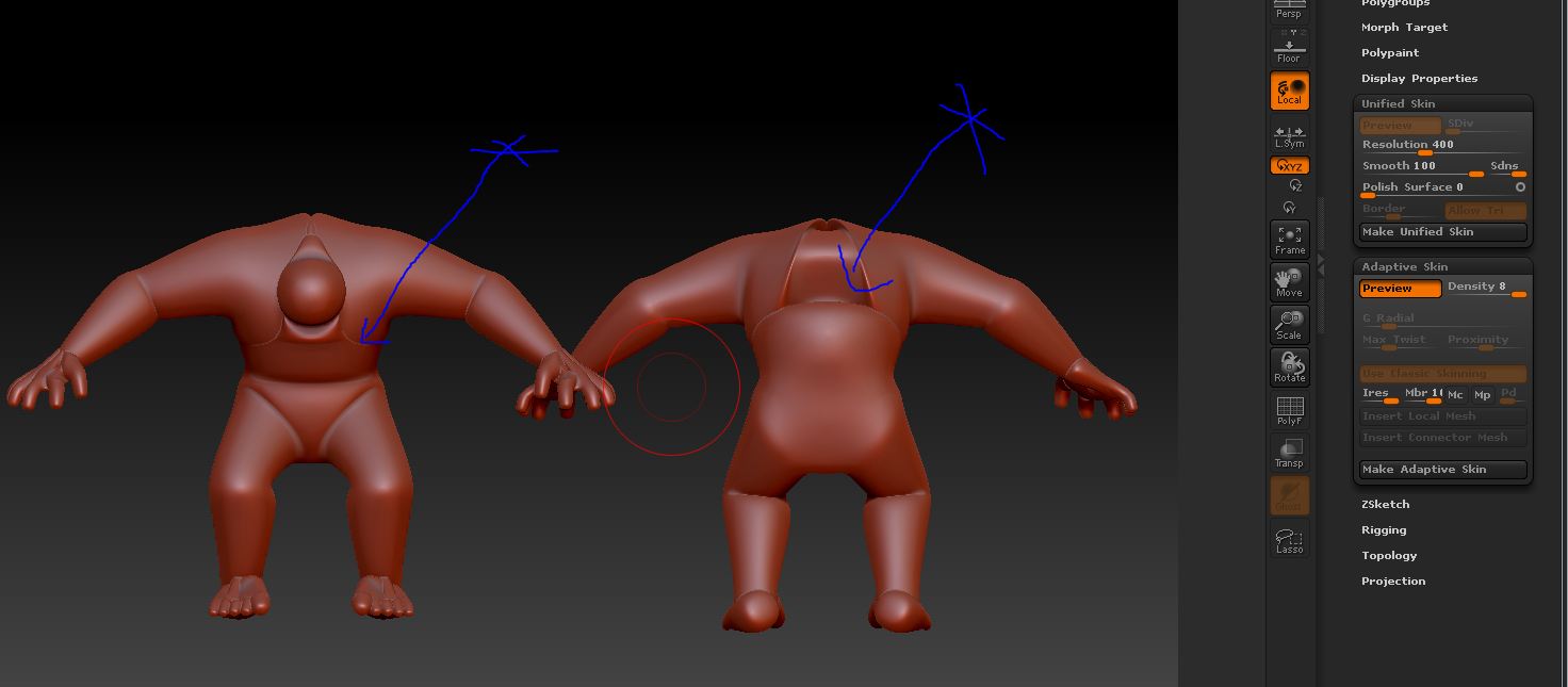

Ich versteh die Frage nicht so ganz. Willst Du die Zsketchs an Deinen Zspheres befestigen, damit Du zB. posen kannst?
Wenn ja dann musst Du vorher "Bind" (Zsketch Palette) drücken.
Oder willst Du wissen wie die Zspheren auch als Mesh angezeigt werden ohne dass Zsketch überall drüber ist?
Ich glaube letzteres.. also, Du musst Dir das so vorstellen -- die Zspheres sind wie ein Skelett und die Zsketchs sind wie Muskeln/Haut. Die müssen überall drüber (jedenfalls soweit ich weiss). Nur die Zsketchs werden in ein Mesh umgewandelt, also davon gehe ich bis jetzt aus.
Mit dem Zskech 1 Brush werden die Zsketchs aber relativ dünn aufgetragen, sodass Du die Form eigentlich leicht erhalten kannst. Ich hab auch immer Probleme wenn ich an so Sachen arbeite wie Finger oder Pfoten, also immer da wo die Zspheres eng aneinander waren.

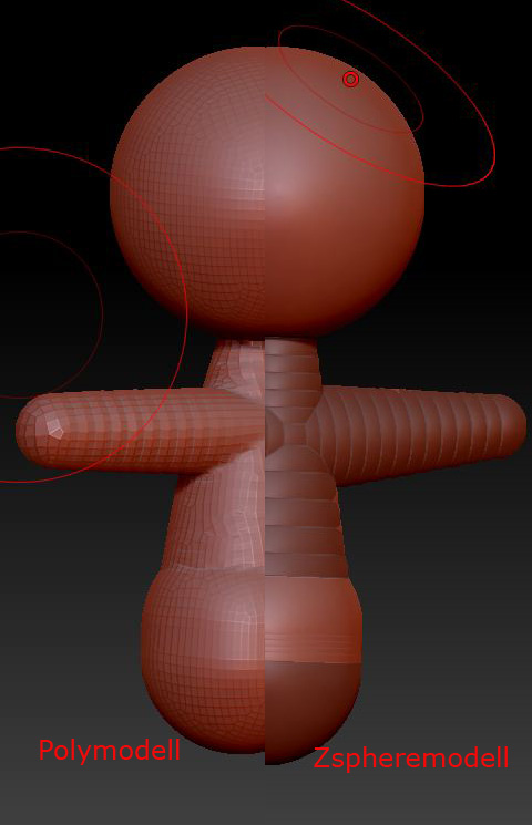

Was er meint ist denk ich folgendes.
Wenn man NUR mit den Zspheres ein Modell baut und die vorschau drückt, hat man ja die form des zsphere-modells.
Sobald man aber mit Zsketch anfängt, zeigt das programm ja nur die stellen an, an denen mit Zsketch gearbeitet wurde.
Er will aber möglichst nahe an der Zsphere form bleiben.
Zum Beispiel.
Ich hab dieses Modell NUR aus Zspheres und möchte genau die form als Polymesh behalten.
Müsste ja normalerweise über adaptive skin oder unified skin einzustellen sein. (MC/MP)
Die Form ist aber nie genau so wie das ZSpheremodell.
Die Polyform soll aber genau dem Zsphere Modell entsprechen.
Diesen Robo hier könnte man ja schön nur aus einem Zsphere modell bauen und direkt in ne Polyform umwandeln, wenn es 1 zu 1 geht.
[Editiert am 01.06.2010 von Matzi]

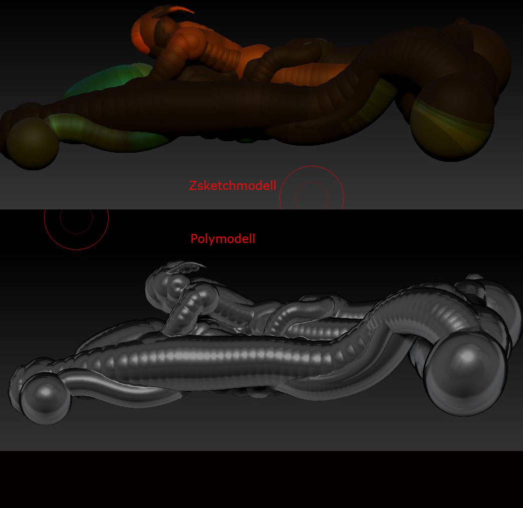

Lösung.
Bau dein Grundmodell gleich NUR im Zsketchmodus, so bekommst du eine 1zu1 umsetzung hin.
Beispiel Bild: Wenn du dann unified skin hochschraubst wird es 1zu1
Nimm nur eine Zsphere als *Grundstein* und schalte gleich in Zsketch-Modus um.
Dann musst du mit den Sketchbrushes und halt Move/skale ein bissel hantieren.

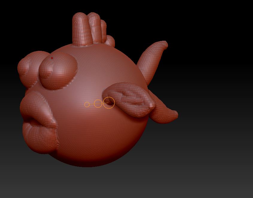

Matzi
Posts: 338
Matzi
21.02.2010 21:54
Posts: 338

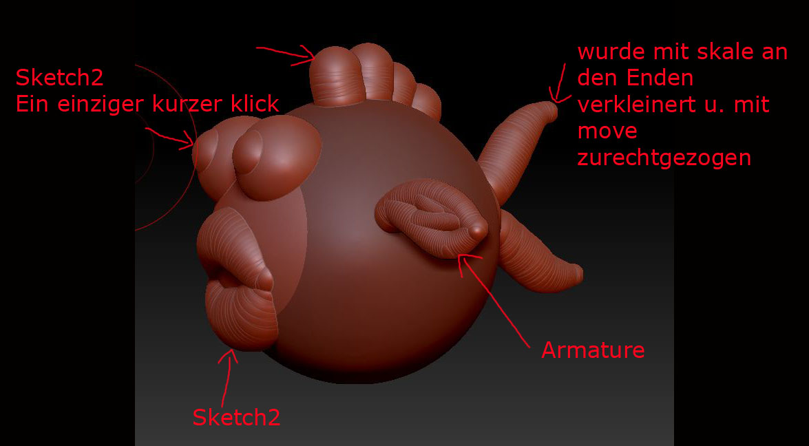

Das Moped war nur n beispiel.
Am besten machst du einfach mal das Alien Helm tutorial im Pixologic ZBrush classroom nach.
Der Helm is nur mit Zsketch gemacht und n gutes beispiel.
Nen lustigen fisch würd ich zu machen.
1. Zsphere wählen
2. in Sketchmodus umschalten.
3. mit sketchbrush1 auf die Zsphere malen (nur ganz wenig)
4. mit gerückter Shift taste den Sketch in die Zsphere modellieren bis er verschwindet.
---> dann hast du eine perfekte kugel (so kommst du immer an die Zsphere form ran)
5. Es gibt 3 Sketchbrusches die am Mesh andocken wenn du malst UND den Armature-Brush
Der Armature Brush malt frei in den Raum... den benutzt du für extremitäten (flossen)
Mit Move/Skale kannst du das dann in Form bringen.
Siehe Bild (mal schnell ein billo beispiel)
HidekiMotosuwa
Posts: 258
HidekiMotosuwa
17.05.2009 21:10
Posts: 258
hahaha der sieht ja lustig aus ich hau mich weg - aber genauso mein ichs - also muss ich bei den Flossen den Amature Pinsel benutzen. Okay probier ich dann mal
http://yourwave.ucoz.de
Matzi
Posts: 338
Matzi
21.02.2010 21:54
Posts: 338
SO ist es mein Bub :)
Das freut mich.
Wenn du mit Shift vorsichtig umgehst kannst du dann die *Auswüchse* des ArmatureBrushs gut verschmelzen.
