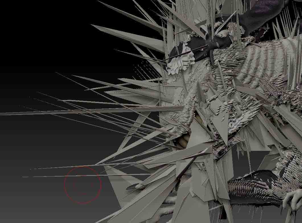

So das ist eben passiert als ich im HD Modus eine stelle Maskiert habe. Dann habe ich die maske gelöscht (nicht gemacht sonst) und bin wieder raus aus dem modus.
...und der fehler erscheint.
Drückt man Strg-Z (geht also einen schritt zurück) ist der fehler augenscheinlich weg, aber das mesh hats da schon zerhackt.
Wenn man nun ein paar mal in den HD Modus rein/raus switcht wirds immer krasser und die fehler kommen quasi überall.

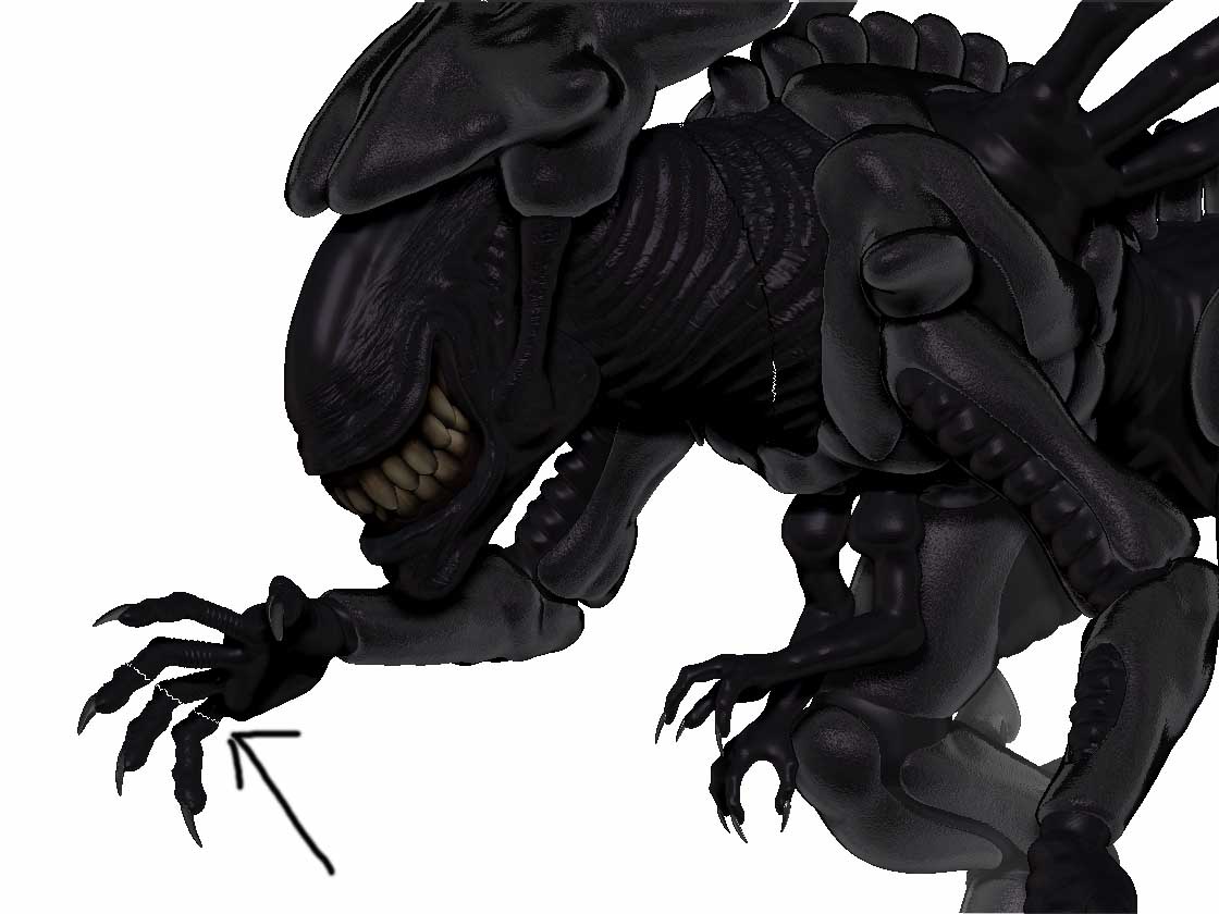

Klar wenn ich in Level 6 irgendwelche Falten modelliere und dann auf level 1 schalte hab ich ja oft da hässliche stellen, wenn die stelle auf level 1 nur ne handvoll polys hat.
KOMISCH ist hier aber, diese stelle auf dem bild - das kleine Ärmchen- habe ich noch überhauptnicht bearbeitet.
Die fehler kommen dann plötzlich an unbearbeiteten stellen.

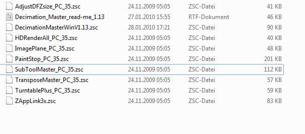

Schau doch mal, ob Du den Eintrag
HDRenderAll
in deinem ZBrushfolder hast.
Bin grad beim Beheben eines Bugs vom Printexporter drüber gestolpert und ich vermute mal, daß der etwas mit Deinem Renderprob zu tun haben könnte.

Jo thx
HDrenderall hab ich.
Das mit dem obj. trick versuch ich wenn mir das beim nächsten modell wieder passiert.(hoffe nicht)
