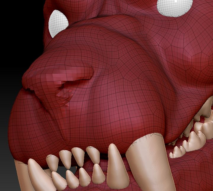

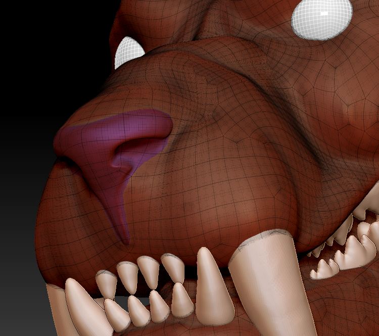

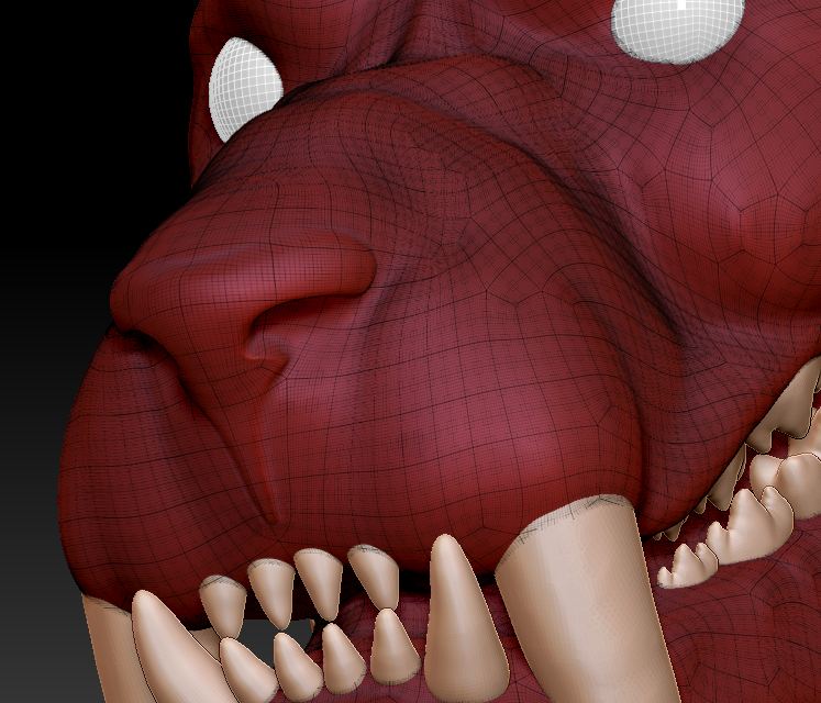

Ich bearbeite das basemesh in HD Geometry.
Nun woltte ich eigentlich wie im normal-modus verschiedene partien auswählen und polygroupes zuweisen, damit ich diese später wieder anwählen und individuell mit material/paint bemalen kann.
Problem: wenn ich eine Polygroup im HD Modus erstellt habe (group by masking) und zwischen normal und HD modus switche...ist beim erneuten eintritt im HD Modus keine Polygroup mehr daß??!!! wtf?
Wasn das für kack? Ich mein das basemesh muss unter ner mio polys ham für HD-sculpt.
Kann ich die polygroups nur im normalmodus anlegen?
Das ist doch viel zu grob!!!
siehe bilder:
erst polygroup im HD bereich erstellt, dann mit A raus (keine polygroup mehr da), wieder rein...auch keine da
user_img-t5GjJegMi4_polygroup1..JPG user_img-eJJ7qcJt93_polygroup1b.JPG user_img-LSt3c2hBo7_polygroup1c.JPG
PS: WTF! Im gegensatz zum Pixologic video zu HD Geometry wo *er* sagt das mesh muss im normalmodus unter 1mio polys bleiben geht das auch wenn mann deutlich drüber ist also zB. 8mio im normalmodus hat.
Da kann man natürlich schon besser maskieren ABER 1. soll man ja 1,5 nicht überschreiten und ...
2. hab ich nirgends etwas gefunden wo steht dass man im HD Modus keine Polygroups machen kann.
Da steht überall das man die genau zum HD sculpen benutzt...
Hat jemand ne Idee plz???!

Ok hab die Antwort...die is aber doof :(
Polygropus are only stored/saved for the lowest subdiv level. Assigning polygrops to higher level is temporary and will not retain information that can not be stored in the lowest subdiv.
Da muss man ja alles mehrmals maskieren. Erst zum sculpt, dann fürs material und evtl nochmal für paint...
