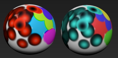

Erstelle Polygroupes mit der Maske.
Das könnte dir helfen wenn dus mit Polypaint machst
http://www.youtube.com/watch?v=19dPagND5vM
Einfach eine Stelle maskieren.
Polygroups ---> Masks from Polygroupes
So machst du mit jeder neuen maske eine neue polygroup.
Diese kannst du mit shift+strg selektieren und somit jeder einzelnen polygroup farbe und material geben.

Hallo, und frohes Neues.
Ich würde es spontan mal so versuchen...
Hast du UVs? Wenn nein, mach dir doch welche mit UVMaster, ist nicht so schwer, müssen ja nicht optimal sein.
Und wenn du optimale brauchst, dann kannst du sie später neu machen, oder mach sie gleich ordentlich.
Wenn du die UVs hast, geh hin und mach ne Textur draus. ABER VORHER, das ist wichtig:
Tool->UV Map-> UV Map Size 4096*4096
Tool->Texture Map->New From Polypaint
Tool->Texture Map->Clone Txtr
Texture->Export (als PSD oder so)
Dann lädst du das Ganze in Photoshop oder etwas Derartiges und machst das Ganze dann per Farbwahl oder mit dem Zauberstab, es gibt zig Methoden dafür in Photoshop.
Editier das Ganze mit Farbton/Sättigung/Variation/Levels/etc etc und dann speicherst du's wieder ab und lädst es als Textur in ZBrush.
Texture->Import
Dann unter Tool->Texture Map auswählen
Und dann nur noch
Tool->Polypaint->Polypaint From Texture
Du solltest jetzt dank deiner UVs fähig sein, die Textur die du zuvor aus deinem Polypaint extrahiert hast und in Photoshop editiert hast wieder (hoffentlich relativ verlustfrei) in ein Polypaint umwandeln können und wärest wieder an der gleichen Stelle wie zuvor, aber mit Farben die dir etwas mehr zusagen.
Hoffe es hilft dir etwas. Gibt sicherlich ein paar hundert bessere Ansätze, aber so würde ich es spontan versuchen.
Viel Glück!
EDIT:
Hab's grad selbst mal mit ner Sphere versucht, hat gut geklappt. Man muss nur genug Auflösung haben.
