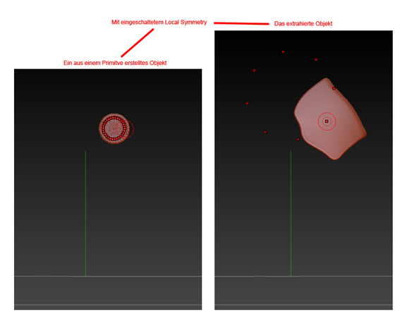

ich habe folgendes Problem. Nachdem ich aus einer Kugel mehrere verschiedende Objekte extrahiert habe und diese nun einzeln im subtool aufgeführt sind würde ich das jeweilige aktive objekt mit irgendeinem brush und "active symmetry" "radial" bearbeiten. jedoch wird, so wie es aussieht, immer noch der mittelpunkt der kugel verwendet obwohl ich "local symmetry" einschalte. ein direktes modelieren auf dem extrahiertem objekt ist nicht möglich. bei einem mit "append" eingefügten objekt funktioniert dann wieder die lokale bearbeitung tadellos.
wie verpasse ich den extrahierten objekten ihren eigenen mittelpunkt (falls das notwendig ist)?

WOW klasse, scheint nicht zu funktionieren auf extrahierten Objekten Symmetry und gleichzeitig Radial. Du könntest aber eine Seite machen, danach die andere ausmaskieren und danach unter Geometry DelHidden danach Mirror and Weld.
Vielleicht ist das ja eine Alternative. Natürlich könnte man das auch mit dem Subtool Master spiegeln.
Eigener Mittelpunkt gibt es unter Transform Set Pivot.

danke für deine antwort. ne funktioniert beides nicht. komisch und gar nicht gut. wenn ich den mittelpunkt setze springt
das objekt erstmal in die mitte, dann gehts natürlich. es sieht aber so aus das das objekt zum mittelpunkt springt, da es beim verschieben stur an gleicher stelle bleibt, also der mittelpunkt. sobald ich das objekt an die alte position verschiebe habe ich wieder das gleiche problem.

Kannst du mal ein paar Screenshots machen mit eingeschaltetem Floor? Oder die Datei irgendwo hochladen?

Mit einem Screenshot kann ich dienen. Bringt dir das was?

Local Transform und L_sym ist auch an. Stimmen die Achen? Ich kümmere mich spätestens morgen mal darum. Bei mir funktioniert es. Ausser Symmetry und Radial zusammen nicht.

jetzt wo ichs bei dir lese, vergaß das zu erwähnen, nur symmetry geht bei mir auch aber die kombination nicht.

Andy von eat3d.com konnte mir eine Lösung anbieten.
Möchte das gerne mit euch teilen, da ich die Funktion sehr nützlich finde und der Weg zur Lösung nicht einfach war (für mich Anfänger sowieso nicht :-))
Im Forum von eat3d.com
http://eat3d.com/forums/training-videos/3d-modeling-sculpting-rendering-etc
der thread "hard surface technique and radial symmetry question", da ist eine von Andy erstellte Gif-Animation zu sehn. Vielleicht bringt es ja dem einen oder anderem was.
