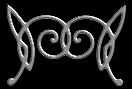

Eigentlich wollte ich aber wissen, ob man die allgemeine voreingestellte Standard-Einstellung für die Tiefe der Objekte in der SB verändern kann (das muss ja mit irgendeinem Parameter geregelt sein) - dann könnte man sich nämlich die nachträglichen Operationen sparen, was bei serieller Produktion von SB-Objekten sehr viel Zeitersparnis bedeuten würde.
@ Jake
Muss man wohl (nach Ausschalten der SB) unter Tools abspeichern.
Danke für den hilfreichen link - muss ich wohl auch mal durchackern.
Hab auch mal ein gerendertes Bild hochgeladen, damit man sehen kann, worum es mir eigentlich geht.
Grüsse, Brushie

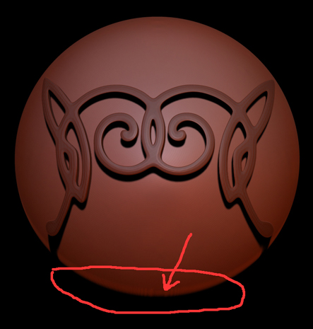

Inzwischen hab ich auch rausgefunden wie man Bilder hier einfügt und kann deshalb gleich über ein neues Problem berichten :P
Was stört, sind die unscharfen, ausgefransten Ränder des Renderbildes, die sich nur vermeiden lassen, wenn man den Schatten total ausschaltet.
Weiß jemand Abhilfe?
(Ansonsten ist der MatchMaker natürlich ne tolle Sache!)

SoM80
Posts: 387
SoM80
02.12.2011 13:07
Posts: 387
du meinst enviroment maps?
das mit dem schatten haben wohl noch mehr leute bei r2b festgestellt. ich persönlich habe die erfahrung gemacht, daß es nur bei matcaps passiert.
falls du aber das markierte stück unten an deiner polysphere meinst: das ist ein stück von deiner map.
schickes ornament übrigens
som80
