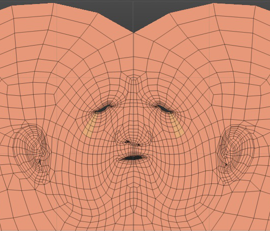

hi som80!
ich habe auch zuerst daran gedacht, dass das mesh nicht ok wäre...
aber
das mesh ist in maya gemacht, eine hälfte modeliert und dann gespiegelt.
sämtliche vertices sind also identisch gespiegelt.
anbei ein zbrush-uv-master-shot
(und das ist die beste version, die ich bis jetzt erreicht habe).
das uv-layout müsste doch eigentlich (wie beim demo head) gespiegelt sein,
aber so habe ich eine total verschobene uv-topologie.

so... vielleicht klappt es jetzt mit dem upload? user_img-ApaX4KOKsx_uv-master-prob.jpg

ok, ich glaub ich weiß wo"s hängt.
versuch mal in zbrush direkt nach dem obj import den pivot point neu zu setzen.
anschließend noch einmal uv-master, control painting usw.
wenn ich richtig liege, dann tut es dein pivot point nicht ;)

so... ich muss voraus schicken:
ich bin ein absoluter anfänger in zbrush und habe es noch nicht hinbekommen,
den pivot neu zu setzen.
deshalb habe ich in maya den pivot noch einmal centriert und dann das OBJ
in zbrush importiert und uv-master eingesetzt.
leider ist es so "wie immer"
schade, denn beim demohead ist es immer einwandfrei.
