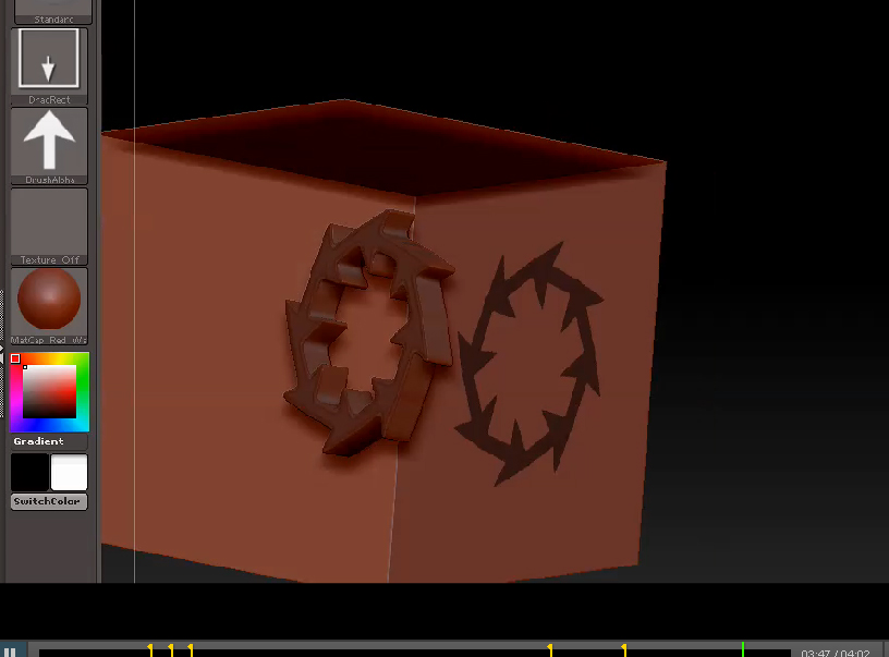

Ich habe mal screenshots gemacht, mal sehen, wieviele ich her hochladen kann: So soll es aussehen, Neues Objekt erzeugt mit der Shadowbox per Alpha (Screenshot aus dem Lern-Video)

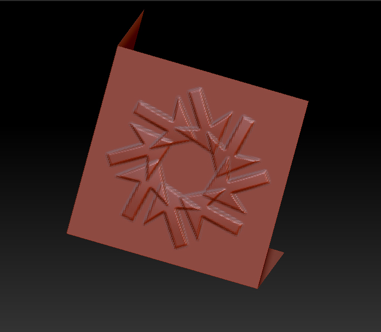

...das 2. Bild ist, wie es mit den gleichen Werkzeugen bei mir aussieht... es wird kein Objekt erzeugt, sondern die Alpha-Prägung ist in der Wand der Shadow-Box...

Ich sehe was du falsch machst.
Die Seiten des Shadowboxes muss maskiert werden. Du hast die Seiten skulpturiert. Mach folgendes:
1. Shadowbox Activieren. Vorher entstandenen Masken entfernen (falls vorhanden)
2. (Wichtig!) Strg gedrueckt halten und waehrend gedrueckt:
3. Dein Alpha auswaehlen und als Drawmethode Drag-Rect waehlen.
4. Die Seiten maskieren.

Danke!!! Das ist korrekt... habe in Youtube nochmal gestöbert und es dann mit Maskiermodus ausprobiert. Es sieht dennoch anders als im Video aus... Ich muss sagen, das Lern-Video, das ich hatte, ist da sehr missverständlich... Was ich noch nicht raus habe, wie ich die Dicke einstelle.

Die Dicke bestimmst du, indem du die entsprechende Seite auch maskierst.
