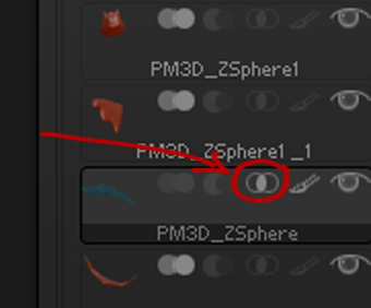

das heisst ich muss im jeden subtool den transperency butoon drücken und nicht nur in dem es transparent sein soll?

na also :) übrigens was du da gekennzeichnet hast hat damit absolut nichts zu tun.das sind die optionen für die boolean operationen :)
