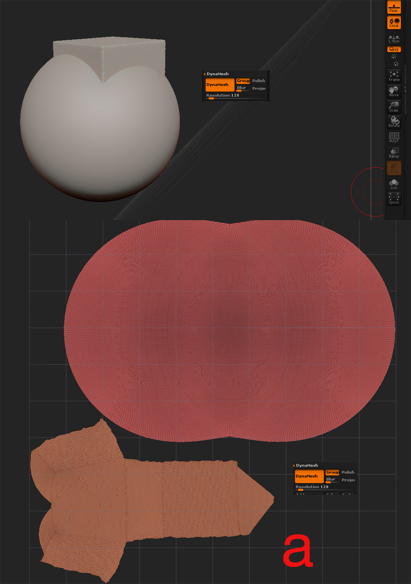

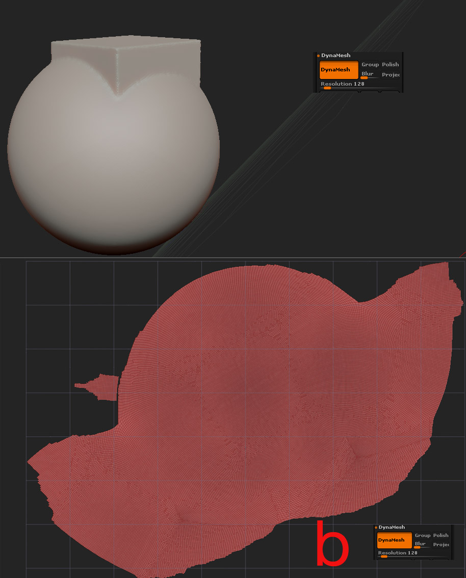

DynaMesh :
Generelle Frage zur Texturierung bzw. wie geht Ihr vor ?
Beispiel : Insert Mesh mit aktiviertem Group Button generiert natürlich auch ein separates UV Mesh(a).
Nach dem Verbinden der Meshes erhält man ein verbundenes UV Mesh (b) , aber lässt sich die "Selektion " (Würfel) des in diesem Falle
integrierten Würfels nicht speichern um diese per Auswahl mit einer Textur zu versehen ?
ps. für die "Form" des abgewickelten Würfels kann ich nichts......
Gruß Axel

zu frage 1: einfach die brush/matcap im verzeichnis zstartup im entsprechenden unterverzeichnis speichern
zu frage 2: solange die beiden teile unterschiedlichen polygroups haben kannst du sie mit dem "polygroups" schalter bei uv-master als verschiedene islands auf der uv-map voneinander trennen.
aber einmal dynamesh und deine polygroups sind hin.
wie du"s richtig machst, erfährst du hier:
http://www.pixologic.com/zclassroom/homeroom/lesson/insert-mesh/
