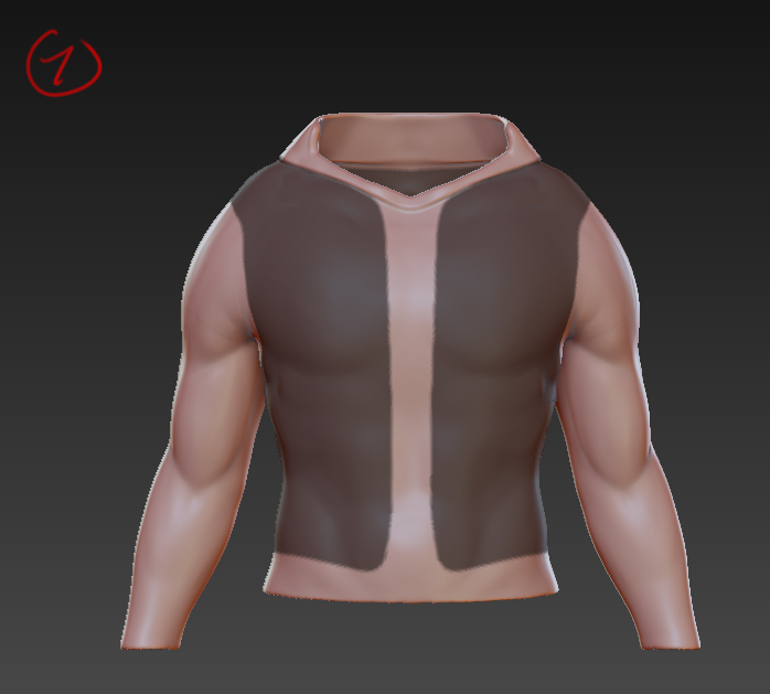

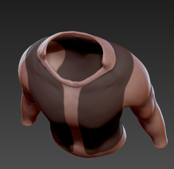

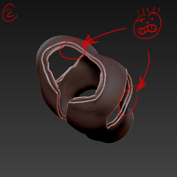

Hallo Gemeinde!
Ich habe ein kleines problem und komme nicht drauf wie ich das lösen könnte :(
Ich versuche eine Weste zu extrahieren die ich vorher maskiert habe, sieht man hier auf Bild 01.
Das haut auch wunderbar hin nur das der innenbereich auch extrahiert ist, Bild 02, das ist ziemlich schlecht.
Wie kriege ich nur den aussenbereich und nicht den inneren???

Hi Knorpel,
Hast Du mal mit den Extract Parametern gespielt.
Glaube die Option Extract Double SidedSurface ist eventuell die Funktion die du suchst.
Grüße Marcel

Hi Marcel,
Das "doubl" will ich ja gerade vermeiden aber auch wen "doubl" ausgeschaltet ist macht er mir für den innenbereich auch eine extrahierung.
Kann auch sein das es mit dem Maskierungs modus zusamenhängt den der maskiert mir auch den innenbereich.

Hi,
Weiß leider nicht genau wie ichs repoduzieren kann ich probiere noch ein wenig aus.
Auto Backface Mask Modus hast du net zufaellig an, weil du das Maskieren erwähnst ?
Grüße Marcel

deine vermutung ist richtig knorpel. zbrush extrahiert ja alles was maskiert ist.
du kannst "backface masking" aktivieren bevor dir die maske malst. dazu musst du natürlich auch strg/ctrl gedrückt halten.
viel erfolg!

Hallo SoM!
Aaaaa, danke für den tip! Mitlerweile habe ich noch eine methode gefunden, wen man von einem extraiertem subtool wieder extraiert ( den nur dan entsteht dieses DopelGemopel ) kann man es im split modus spliten. Dann hat man den innen bereich separat auf einem extra subtool den man dan einfach löscht.
