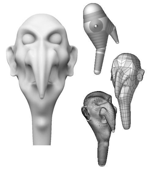

ich möchte mit diesem post ein wenig zeigen, dass man zum modellieren von köpfen nicht immer nur eine Sphere als ausgangsbasis verwenden muss... bei diesem kopf hatte ich gleich die große nase im kopf und habe mich deswegen für ein ZSpheren-ausgangsmodell entschieden...
dadurch konnte ich gleich die wesentliche kopfform + nase ausarbeiten und musste dann nur noch den rest ausarbeiten...
hoffe es gefällt...

Jo ist klar! Sieht auch ganz lustig aus, aber wo sind die Attraction-zSpheres ;) ?
Ich find sie irgendwie unbrauchbar...weil man die Objekte nach dem "skinning" sowieso meistens noch weiterbearbeitet und man dadurch auch gut auf diese verzichten kann. Was meint ihr ?

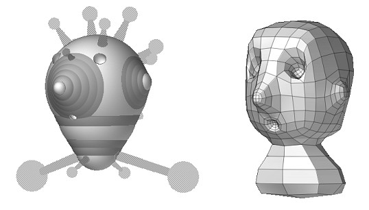

so... habe nochmal ein etwas anderes bild upgeloaded...
wie kommst du dabei auf die Attraction-ZSpheres? bei diesem beispiel waren sie nicht nötig... aber wenn man solch eine nase aus einer sphere modellierst, enstehen meist unschöne polygon verzerrungen (wenn man nicht mit sehr vielen polygonen arbeitet)...
unnötig würde ich kein tool bezeichnen, da man 1. es nicht verwenden "muss" und 2. es vieleicht einmal doch hielfreich sein kann...

bei diesem bild (aus dem pdf) kann man sehen, dass auch attractor-zspheren bei diesem verfahren nicht unnötig sein müssen... wie sonnst bekommst du ein rohmodell, dass schon weitestgehend die grundform des späteren fertigen modells besitzt... es ist dann ja nur noch die frage, mehr vorbereitung oder mehr modelling später... das finde zumindest ich...

@Bm: ich weiß dass bei "Freddy" ;) keine Attractionspheres benutzt worden sind.
Aber z.B. bei dem zweiten Beispiel finde ich, erhält man das gleiche Resultat auch ohne Attractionspheres, indem man nach dem Skinning einfach mit dem Movetool rumzieht. Die Nacharbeit ist doch so oder so nötig, oder nicht ? Wahrscheinlich wieder typisch für mich, zBrush zu kritisieren, sorry...
@dO:
mit diesen "magnetischen" Sphären kannst Du ganz vorzügliche Flügel (Membranen) aufbauen - wie schon gesagt: im Anfangsscript von 1.55 unter ZSpheren ist solch ein Beispiel. Die hiermit möglichen Deformationen beinflussen das Mesh gleichmäßiger als zB das move-tool. ;)
